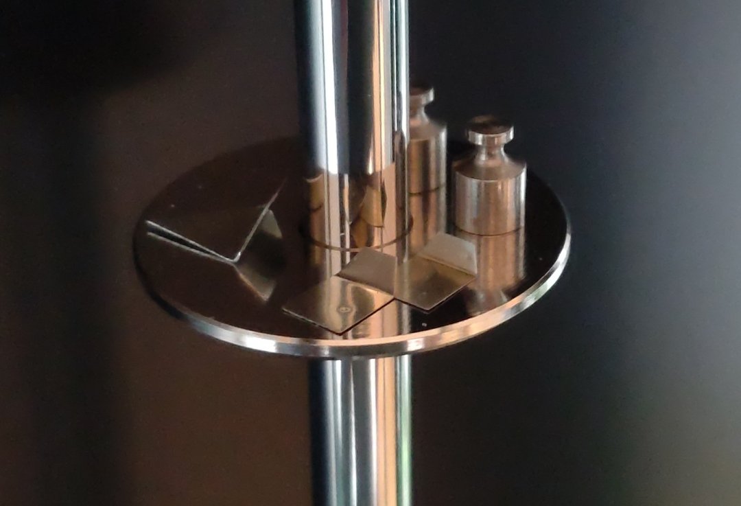

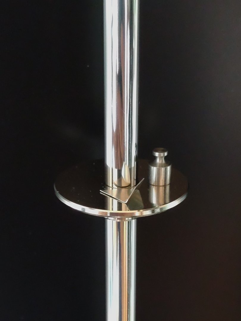

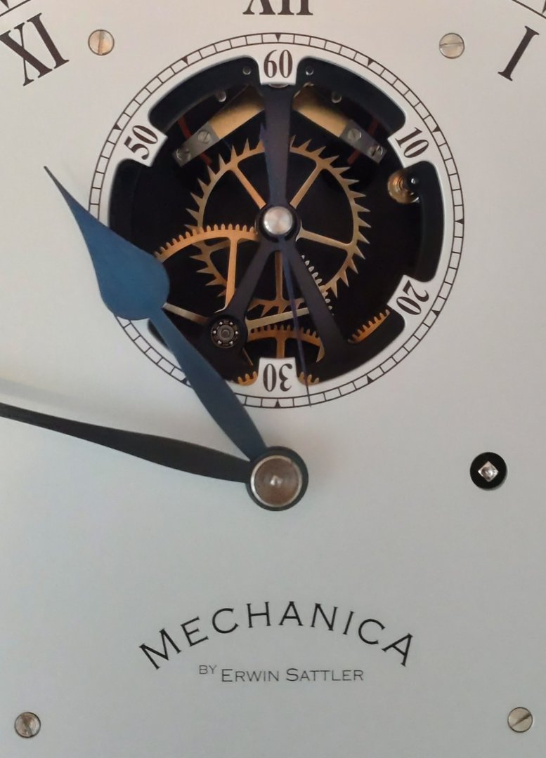

Etter fire dager med stabilt -0,5 s/dag la jeg på 500 mg på vektbordet i går. Det var nok til at den fortnet 2 sek i løpet av et døgn, så da reduserte jeg til 100 mg og lar det gå en uke før neste korreksjon.
De siste tre ukene har den fått gå uforstyrret, med 1,125 g reguleringslodd på pendelen. Den har da sakket ca. ett sekund. Teoretisk skulle jeg da økt med 10 mg for å regulere inn avviket, men jeg velger å overkompensere, for heller å redusere litt etter neste måleperiode. For å ta inn den tapte tiden uten å stoppe klokken, legger jeg også på et ekstra ettgrams lodd noen timer.

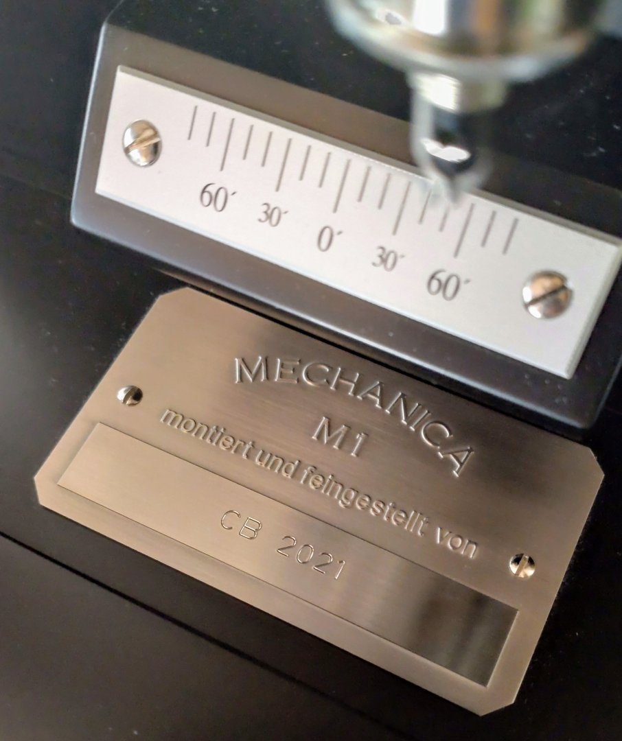

Siden klokken har 5/6-sekundpendel, slik at sekundskiven er delt i 72 enheter, fungerer den i praksis som en nonieskala når du sammenligner med en normal sekundviser.
Det daglige avviket er uansett så lite at man bør måle over noen uker for å glatte ut støy.

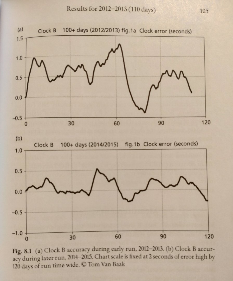

Selv for Burgess Clock B, som regnes som det mest presise pendeluret (utenom de som har pendelen i et tilnærmet vakuum), varierer den daglige raten innenfor ± 0,15 sek/dag, men likevel slik at den ikke avviker mer enn ett sekund i løpet av hundre dager, noe som var målet.
Vis vedlegg 263143
Vis vedlegg 263155
Vis vedlegg 263157
Her vil det jo etter hvert bli så nøyaktig at støv blant vektene kan gjøre utslag?
8- )

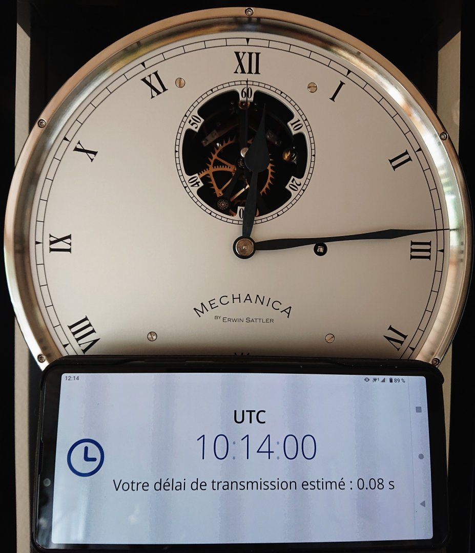

≈ 0 i avvik de siste tre ukene sett under ett. For enkeltdager har avviket vært mindre enn ± 1/6 s, som er det minste jeg er i stand til å måle.
