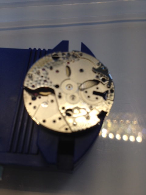

Hittil har great wheel, second wheel, third wheel og date jumper maintaining plate dukket opp.

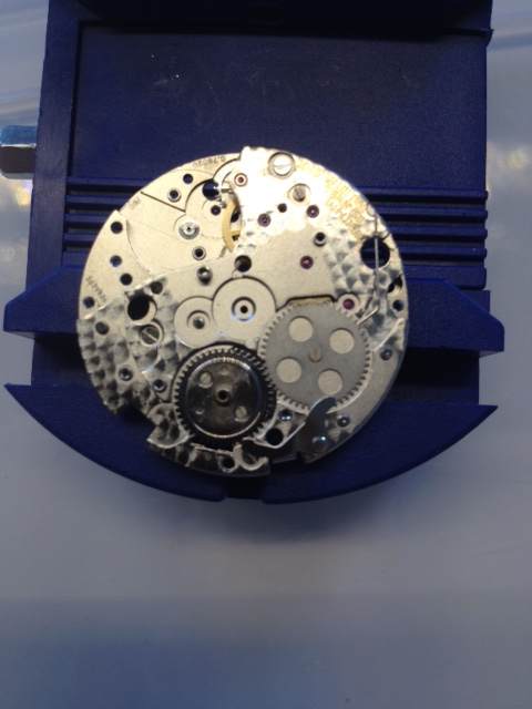

Skal ned til urmakeren i helgen å høre om han kan bytte senter pinnen i main plate som har blitt skjev

Vis vedlegg 95615

Vis vedlegg 95616

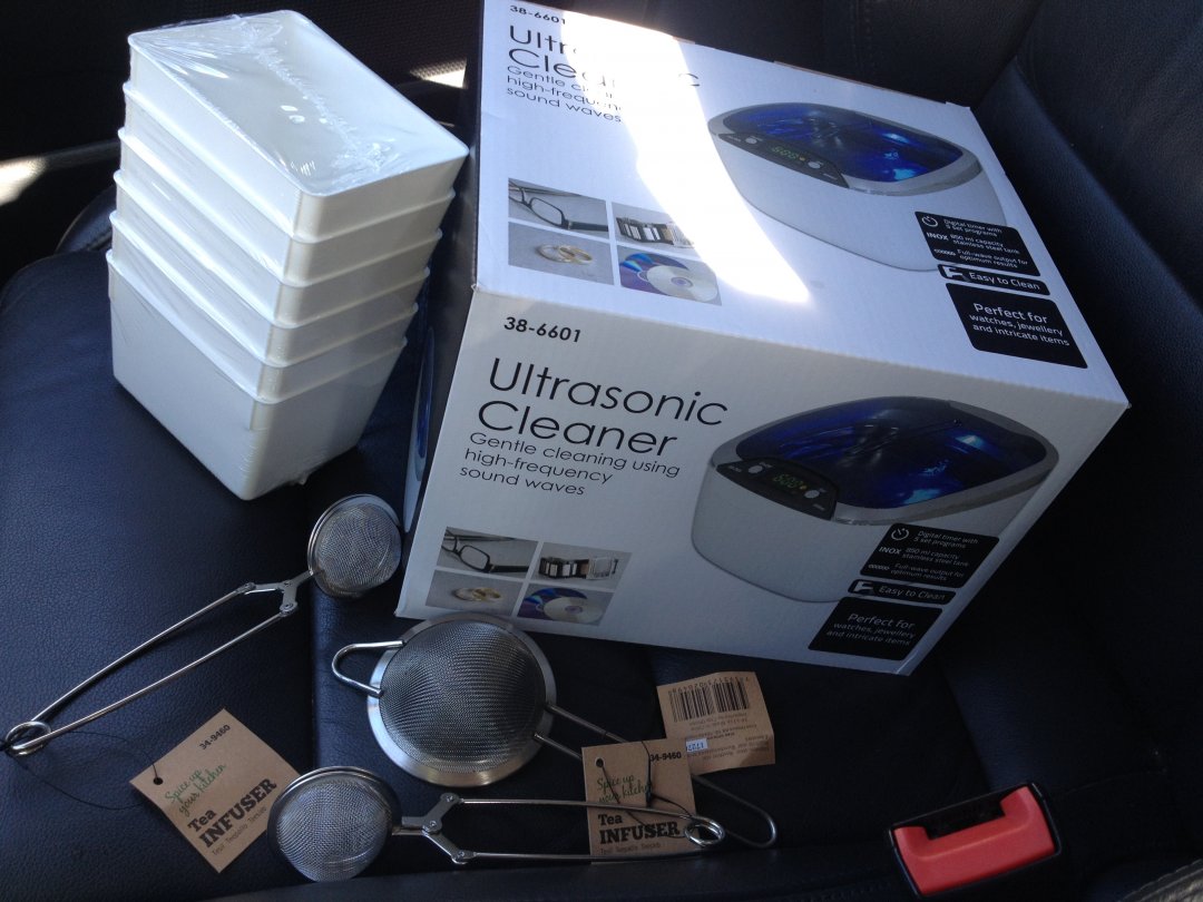

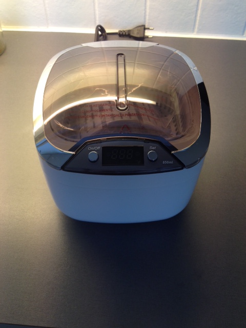

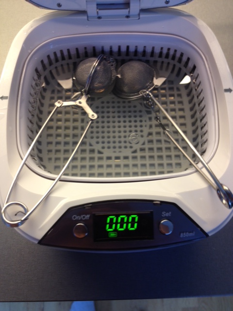

Hei alle sammen i dag har jeg fått hold på litt med prosjektet mitt. Jeg fikk pakket opp ultralyd vaskeren jeg kjøpte på clas ohlson som var noe i det minste laget kan man si, jeg anbefaler andre til og kjøpe en større str et annet sted, men shit au den funker bra!
Her ser dere litt av prossesen
Jeg måtte følge godt med når jeg var tømte sila slik at ingen deler hang igjen. Man kunne ikke se om noe gjorde det hvis man ikke så meget godt etter.

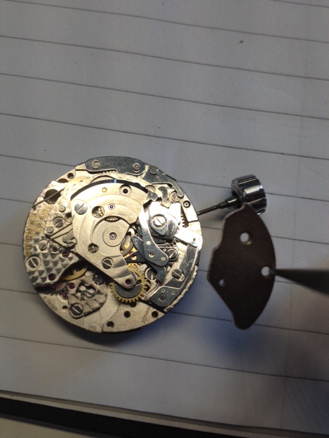

Den her tror jeg at jeg må til urmakeren for å få satt sammen igjen. Ikke jeg som har demontert den, den var sånn når jeg åpna klokka. Mulig den er ødelagt, så greit å en eksperts mening om det.

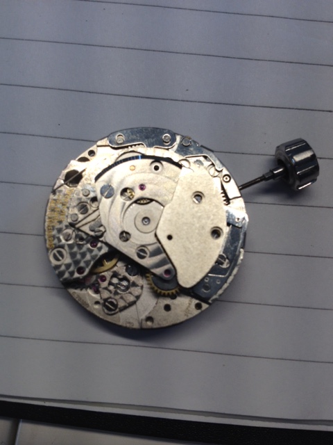

Ja da har jeg fått satt sammen urverket å levert det til en dyktig urmaker nede i byen. Han skal prøve å se om han får bøyd tilbake eller justert den skjeve tappen i "Main plate" som jeg har lagt ut bilde av tidligere her i posten.
Selve montering gikk lett som en plett med litt skikkelig konsentrajon, så mye at jeg glemte og spise middag:( så blei det ferdig kl tolv i natt.

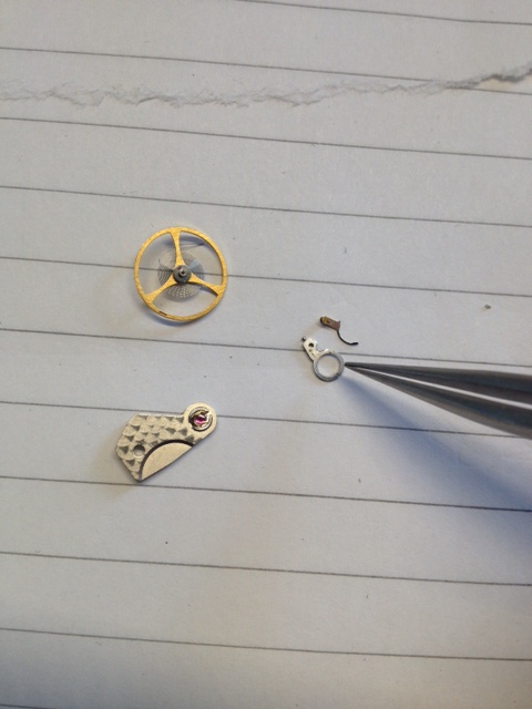

Som vist tidlige så er jo balansen i tusen deler og fikk også beskjed at den var ikke noe å fikse, så ny blir bestilt når jeg får vite om min nye urmaker venn får fikset problemet som stopper hele proskjektet akkuratt nå.
Jeg satt sammen uten og smøre med olje og uten å bruke finger hansker da jeg skal plukke det i biter igjen når det kommer tilbake fra urmaker hvis han levere det tilbake satt sammen.

Her er noen bilder fra gårsdagen:
Som dere ser så har jeg ikke noe kasse og ha den i når jeg monterte så tok det som lå i nærheten.
Skal bestille meg kasse når jeg skal montere den sammen neste gang for det var litt klønete

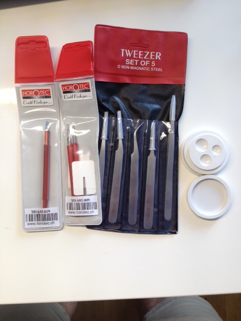

Siden sist så har litt verktøy og diverse kommet i hus.
Her ser vi verktøy for å ta av viser, sette på viser og en liten hendig skål til å ha olje i når man jobber.
Mere er på vei i posten som: Holder for å ha 7750 urverker i når jeg jobber. Roacan, støv blåser og en liten kurv for å ha deler i når man bruker ultralyd vasker. Samt olje penner (vet ikke hva dere kaller det) og alle viktige oljer som man SKAL bruke og noe annent jeg ikke kommer på akuratt nå.

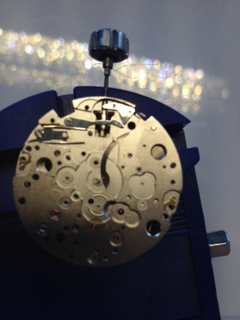

Urverket har jeg vært og hentet hos urmaker`n og han har fått bøyd tilbake den skjeve tappen og nå er det strøkent. Han tok bare 200kr for hele jobben, noe jeg er meget fornøyd med da jeg så for meg at det skulle bli mye dyrere. Tommel opp for urmaker`n og ikke minst en hyggelig klokke prat vær gang jeg har vært innom.
Utrolig hyggelig kar som var genuint interestert i klokker å fortalte meg at han bytta klokke opp til 4 ganger om dagen. Viktig med en klokke til alle gjøremål sa han:D
Her ser dere bilder av resultatet
Jeg er fast bestemt på å modde dette så det passer inn i Panerai kassa først, og etterpå skal jeg plukke det fra hverandre å bygge det opp igjen med alle kronograf delene for å lage meg min egen klokke.

Det som stopper meg nå er balansen. Den er jo i flere deler og ødelagt, så jeg har bestilt nye regulatorer (Vet ikke hva jeg skal kalle det, men er de jeg peker på med pinsetten) og ny komplett balanse hjul med fjær er på vei hjem i posten.

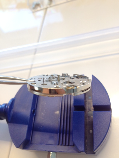

Den cannon pinnion jeg fikk tak i passer ikke på den senter pinnen i plata. Pinnen på iwc caliberet er 0,78mm og den nye er 0,73mm. noe jeg fant ut etter og lete meg ihjel i boden til jeg fant noe som passet akuratt inni den jeg kjøpte så jeg fikk målt:cool: så da er det bare åstikke ned til urmaker`n igjen, å høre om kan kan hjelpe meg å borre opp 0,05mm.
Her er et bilde der jeg peker på problemet
