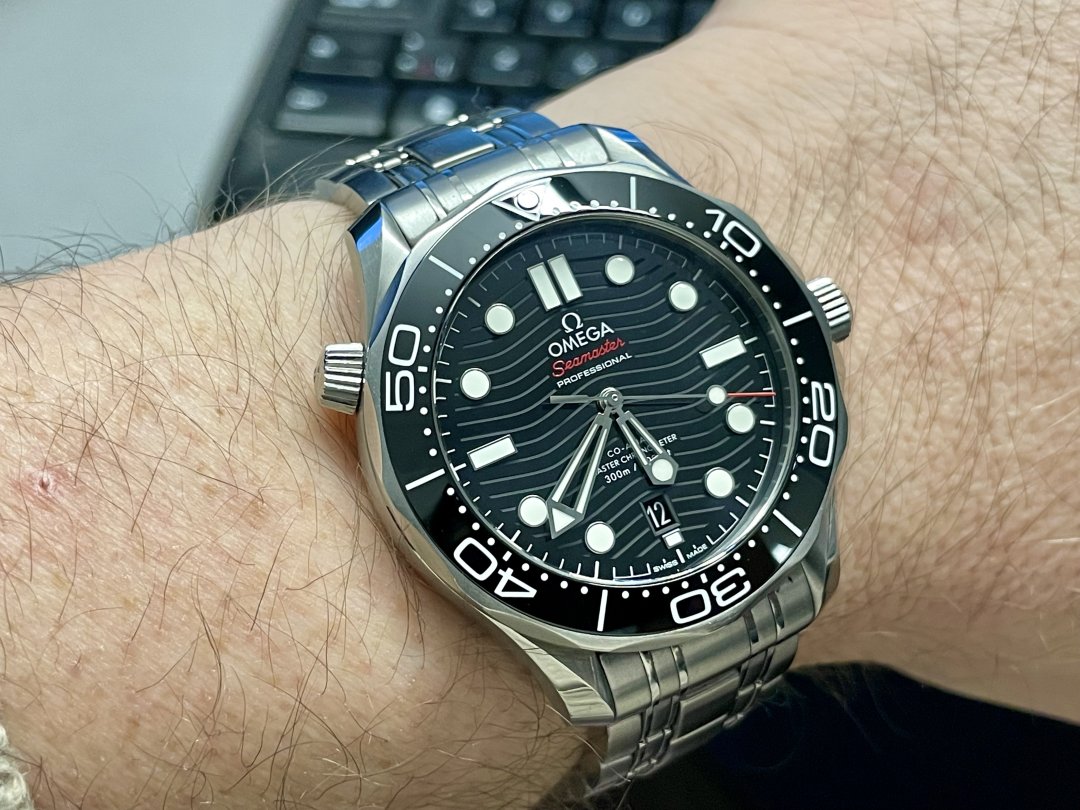

Nylig fått min første Omega. Etter lengre jakt og WTB har jeg fått tak i en pen 2254 som jeg har oppgradert med moderne clasp med justering. Norsk, med forrige service 2016, men den er lite brukt og pent behandlet. Går med ca - 7s/d og 0,3 beat error. Ønsker å ta best mulig vare på den, men usikker på om service kan vente litt eller ikke, hva ville dere gjort?

Vis vedlegg 362097GratuølererVis vedlegg 362098
Gratulerer så mye med en skikkelig flott Seamaster! Den er vakker!
Basert på avviket du oppgir, så vil jeg tro at service kan vente. Har du testet den i timegrapher? Hva var i så fall amplitude i ulike posisjoner?

Måler bare med watch accuracy meter på Android, så jeg vet ikke noe om amplitude dessverre. Tidsavvik ikke plagsomt enda, eneste bekymringen kunne være at flere slitedeler må byttes hvis man drøyer for lenge med service(?)

2254 er den kuleste "standard" seamasteren syns jeg, grattis!

Jeg ville nooooook vurdert en service med det avviket. Hadde det vært på plussiden hadde jeg ventet, men liker dårlig at klokkene sakker.

Standard service på disse verkene er såpass rimelig at jeg ville kostet på meg dette om jeg var deg. Min ble servet sist i 2016 den også, og nærmer seg ny runde. Mener pris da var på 2500 kr, noe som sikkert har steget nå men likevel ikke halvgærnt.

Du må regne med minimum 5k for service av en 2254 nå. Jeg servet begge mine 1120-Seamastere i en smell i fjor hos Simen på Ur-tjenesten, og kan anbefale det. Swatch Group tror jeg skal ha 7,5k nå :)

Vanlig service ligger nå på 9200,- ref prislisten til Omega…
Min lokale urmaker (og det er i provinsen) skal ha 6500 for å serve en helt straight ETA 2824, og ble sint da jeg påpekte at produsenten tar 190 EUR. Tidemann tok 1500,- for 10 år siden. Galskap.
