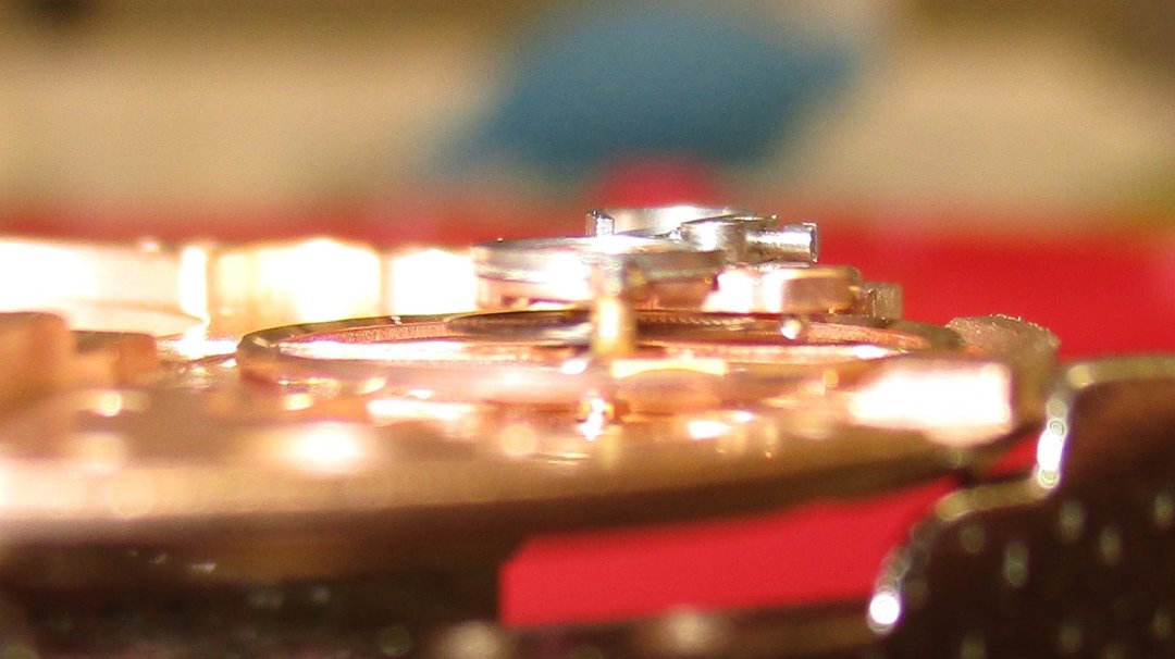

Første bilde: Vi sammenligner avstanden mellom coilene på forskjellige steder for å avgjøre om spiralen står i senter. Om den ikke gjør det vil den ekstra kraften som må til for å dra spiralen litt lengre den ene veien stjele amp, noe som egentlig er et mye mindre problem en det sirkuset vi får på raten i vertikale pos.
Men uansett, se deg ut fire punkter (på selve hovedcoilen, glem regulerings kurven) i et kryss, og sammenlign visuelt. Synes ikke vi ser noe som rettferdiggjør pirking her.
De to neste bildene: Vi ser om spiralen er rett, og at den ikke har fått vridning i festene. Om spiralen ikke er rett kan man faktisk se coilene at coilene ser ut som bølger siden hele coilen rister under oscillering. We don't want.. Bildene er ikke helt optimale, men det ser greit ut. Ingenting som peker seg ut bortsett fra at kansjke du har en liten vridning i skulderen mellom reguleringskurven og selve hovedcoilen siden vi ser en svart skygge på oversiden av hovedcoilen - som burde vært gjemt på baksiden om den er plan. Men igjen, ikke helt optimale bilder eller tilt på verk for å kunne være sikker. Dog, småpirk, og ikke årsaken til amp issuet ditt.
En annen tøff møte å sjekke dette på (med litt øving), er å gi verket et lite flipp slik at balansen spinner, også ser man inn på spiralen med 1.5 lupen. Se inn på den midterste coilen på ene siden av akslingen. Står den stille er du i senter, vogger den frem og tilbake med resten av spiralen er du ute. Om du ser bølgene som nevnt over er spiralen uflat.
Konklusjon: Spiralen er nok uskyldig. Dermed er det eneste håndfaste beviset så langt litt gunky olje som vi så på lagerstenene tidligere i tråden. Could make sense.

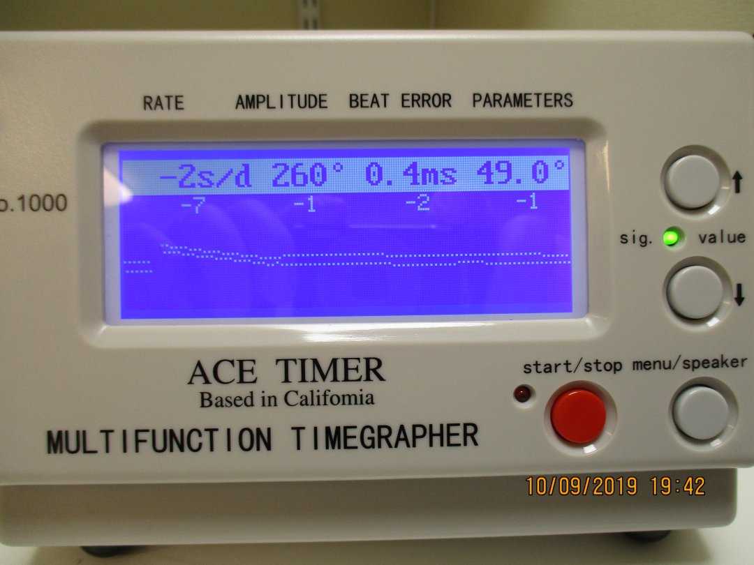

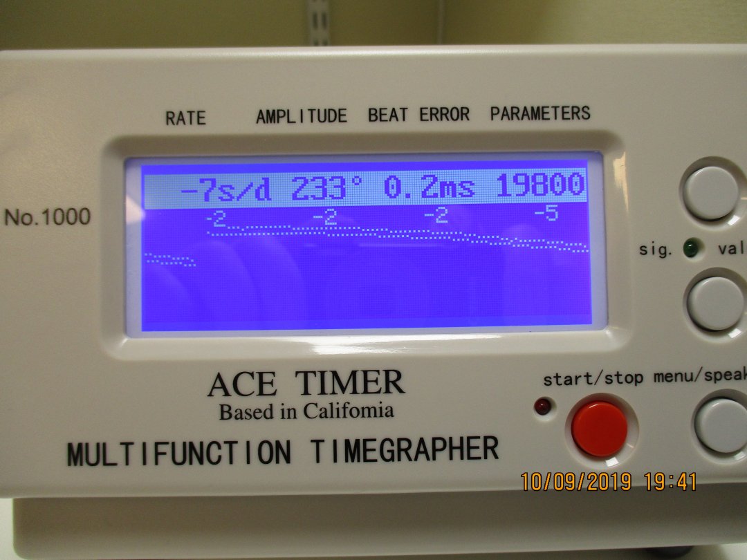

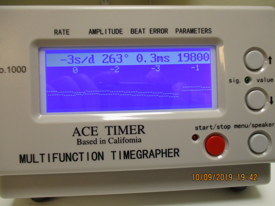

Her er resultatet i timeren, bedring har det blitt i alle fall. De tidligere målingene er tatt med skive opp!
klokke på høykant
Skive ned
Skive opp
R.
klokke på høykant
Vis vedlegg 162771
Vis vedlegg 162770
Skive ned
Vis vedlegg 162772
Skive opp
Vis vedlegg 162773
R.
Ferdig regulert si! Delta, eller spredning, på 7 sec i døgnet, er cosc det..
Lik amp mellom skive opp og ned bekrefter at: inca er likt oljet på begge sider og er frie for bøss, at hvertfall tuppene balansetappene dine har det fint, og at høydeluften ok.
Lik rate mellom skive opp og ned bekrefter at "porten" på regulatoren parallel. (Må være det så ikke den aktive lengen på spiralen ikke endres når balansen flytter seg opp og ned med høydeluften.) Lik rate her bekrefter også at spiralen er flat, at stud holder står i riktig.
Men, alt dette visste vi jo siden vi sjekket spiralen, så vi hopper elegant videre
Drop i amp mellom horisontal og vertikal på 30 grader er vanlig, og et helt ok resultat.
Dog, det at raten mellom de to vertikale du viser her går utenpå og rundt de horisontale posisjonene hinter om at vi har lyst til å se om spiralen ligger inntil på en av sidene i porten. Spiralen skal stå i midten av åpningen når balansen hviler. Sjekk med med 20-40x med motlys om det er lysåpning på begge sider av spiralen. Dette endrer den aktive lengden på coilen, da avhengig av hvilken vei tyngdekraften trekker spiralen. Sirkus!
Men før du gjør det: STOPP!
Better is good's worst enemy, og du har delta på 7.
Dessuten så kommer sikkert amp til å bygge seg opp til i morgen, og da er det på'n igjen med ny vurdering uansett.

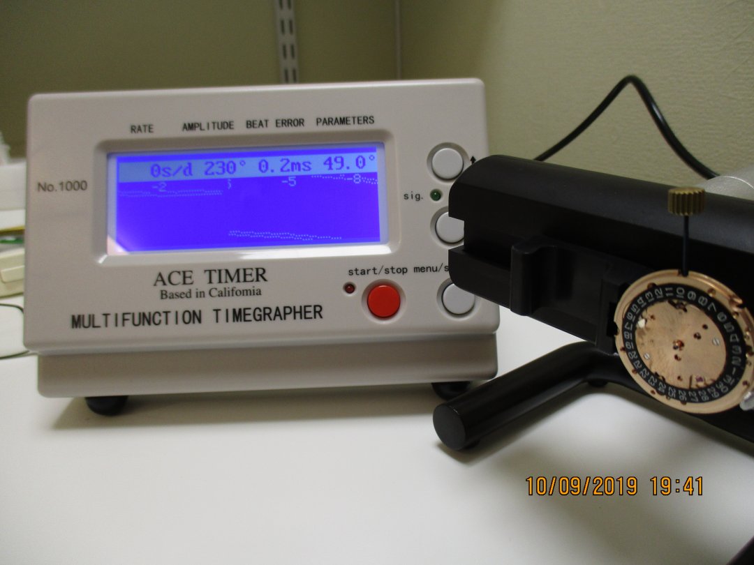

Blir et par dager nå før jeg får gjort noe mer men tok en rask måling i dag (etter 6 timer fra fullt opptrekk)
Skive ned +4 sek 255 0,2ms
Skive opp +4sek 257 0,0ms
Krone opp +1sek 230 0,0ms
Krone ned +20sek 230 0,4ms ?
Krone ned har jeg ikke målt tidligere .
I den stillingen regulatoren står nå er det lik åpning på begge sider av spiralen mot stolpene.
R.

Alltid best at verket får gå litt til ære for urmaker-guden Chronos først. Veien videre blir som regel enklere da siden han kan være som "Sulten" noen ganger - han svensken i lilla drakt som ødelegger for deg. Du har sett ham i go' morgen yoghurt reklamen på TV.
Spiralen i midten er perfekt, men når du sier "stillingen regulatoren står nå", betyr det at den har blitt flyttet på siden forrige måling? Bare lurer på hva som har skjedd slik at vi kan holde styr på hvordan vi tolker resultatene. Målingen viser en økning i rate på tross av relativt uendret amp, hvor krone ned åpenbart stjeler oppmerksomheten med freidige +20 sec/d. La oss finne ut hvorfor.
Dynamic poising.
Når du om et par dager er på'n igjen, så kan du tegne et kryss med fire streker så det blir en stjerne. Stjernen representerer da åtte vertikale posisjoner, krone opp/opphøyre/høyre/høyrened/ned osv.. Du skjønner "tegninga", hehe.. Mål alle posisjonene og fyll inn resultatet rundt stjernen. Av hensyn til den tidligere omtalte magiske grensen, som utligner effekten tyngdepunkter i balansen over 220 grader amp, blir det hensiktsmessig å lage to "stjernemålinger". Spenn ned hovedfjæren og trekk verket mens den står i måleren slik at du kan stoppe når du ser at den yter rundt 180-190 graders amp i vertikal. Foreta måling av åtte posisjoner, trekk opp til fullt, og mål på nytt.
Da kan vi regne oss frem til hvor på balansen tyngdepunktet ved å lete etter de største forskjellene i rate. Deretter kan man bore et lite hull på undersiden av balansen får å fjerne litt vekt.
Vi vil jo bare bekrefte at det vi ser stemmer ifht teoretisk årsak slik at vi kan få ro i sjela, så jeg skal ikke oppfordre til boring av balanser. Man bør helst være i høyt oppe tynn sveitsisk luft, helst med støttepromille etter lunsjen, for at slikt skal gå bra. Jeg har faktisk en teori om at Chronos ikke synes det er like gøy å tulle med deg om han vet at du har nye deler liggende, og at dette kan være medvirkende til sveitsernes suksess. Hadde det derimot vært en balanse med skruer kunne vi dristet oss til å justere litt på disse.
Derfor kan det av og til være lurt og selv være den går i lilla drakt, og ta problemet fra baksiden. Hva om du bare sakker den ned litt slik at krone ned, som er den vanligste posisjonen på armen, bare akkurat klarer å utligne at den går for sakte ellers? Da har du en klokke som går "i null" på armen.

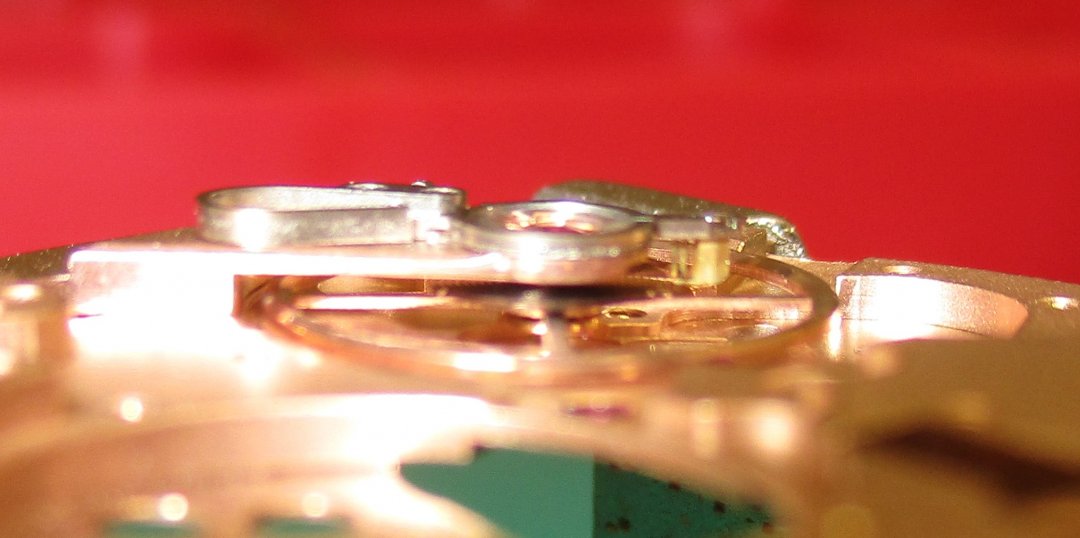

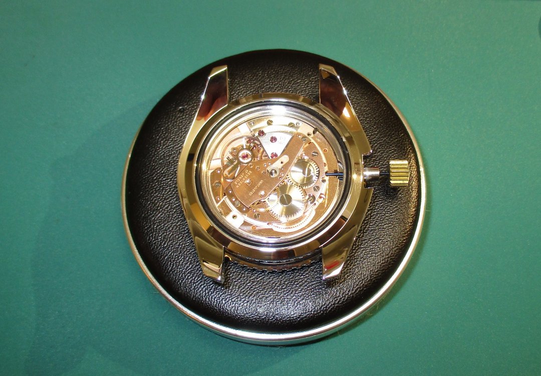

Fikk tak i visere , så montert skive og visere.
Verket har gått en stund nå og holder tiden temmelig bra.

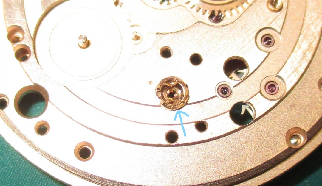

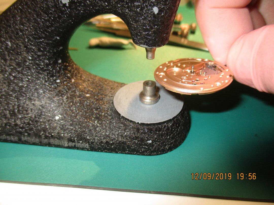

Foringen ligger for høyt mot datoskiva .Og det er også litt for mye høydeluft i balansen.
Foringen justerte jeg med Seitz "juvel presse" , glemte å ta bilde av resultatet.

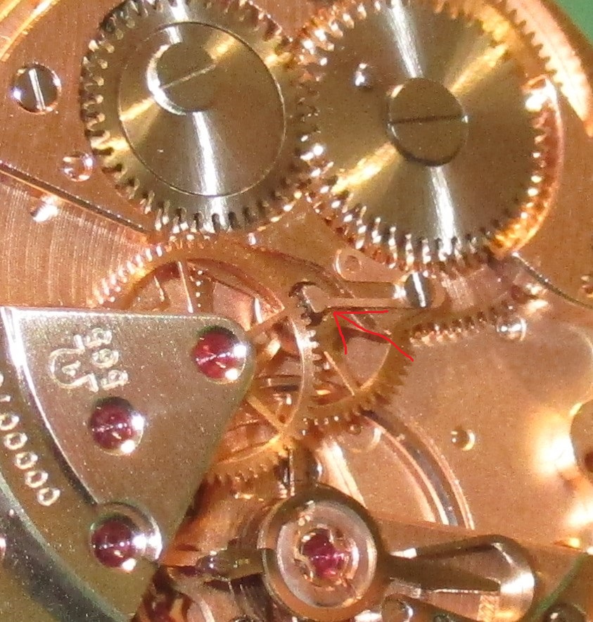

Sekund akselen har forspenn med en bladfjær. Den er viktig å ikke lage bulk eller fordypning i .
Hvis den har fordypning vil viseren gå ujevnt.

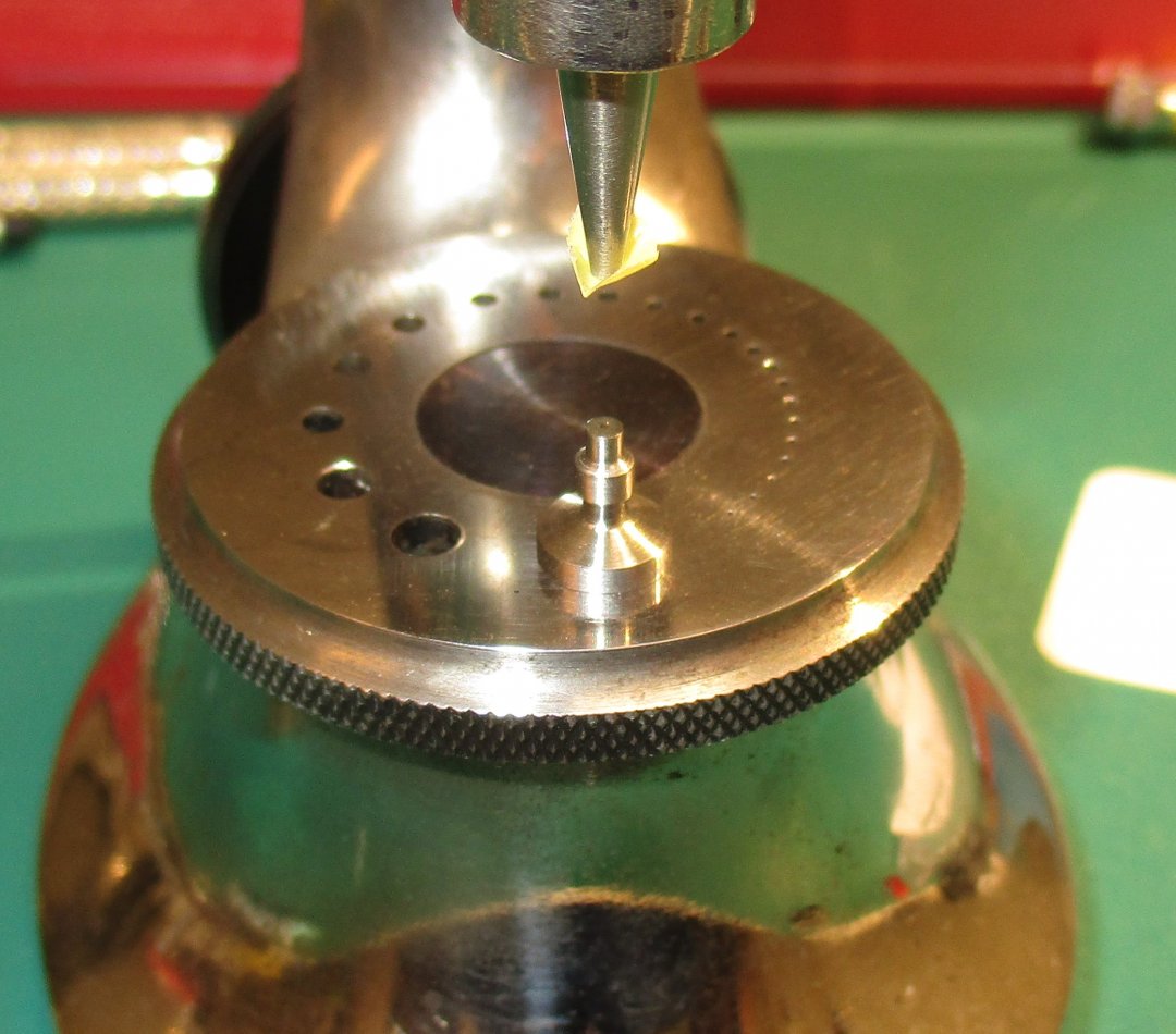

Så sekund viseren monterer jeg med denne , fjæra ligger an på nedre delen og viseren trykkes på plass med doren beskyttet med tape.

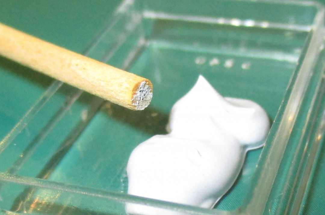

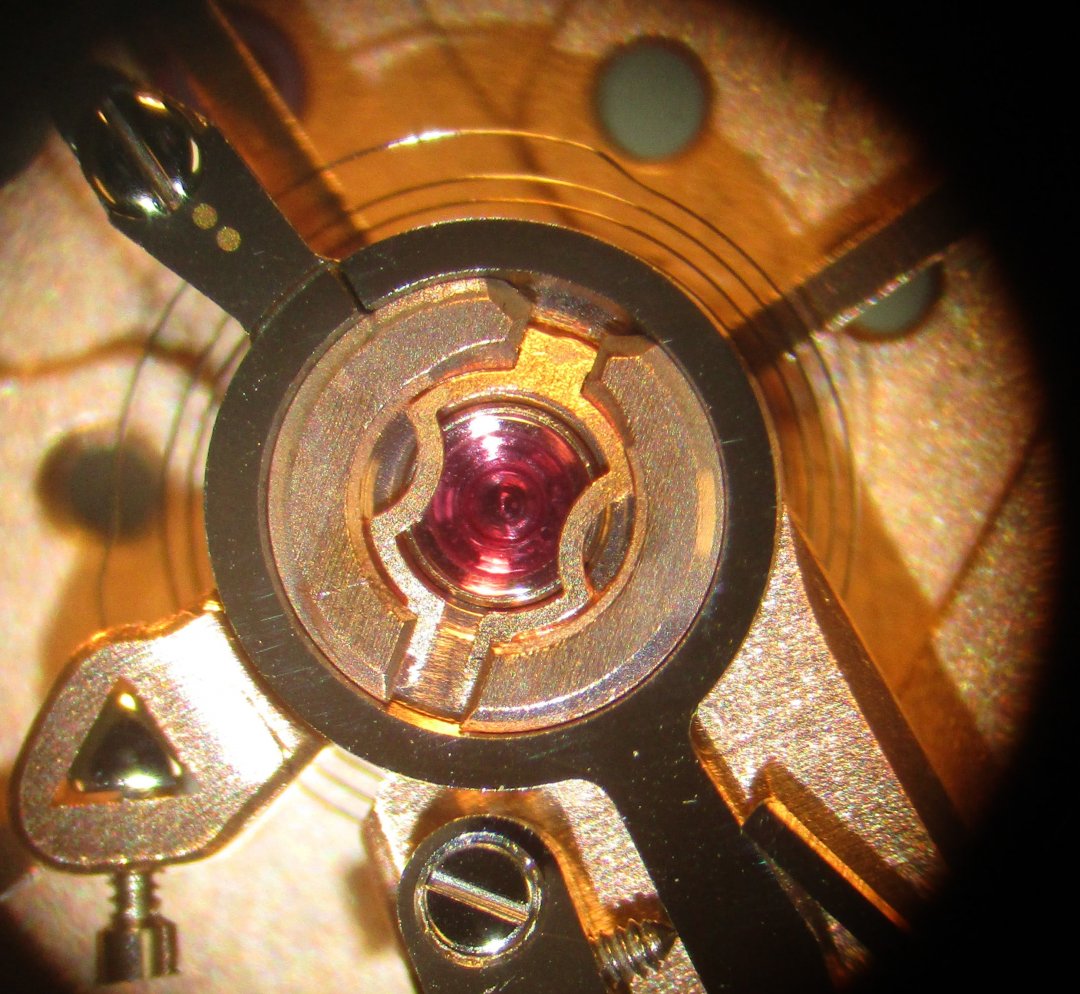

Tappene polerte jeg med polerpasta på enden av trepinnen og snurret den på tappene.
De svarte prikkene er hvor tappene hadde kontakt.
