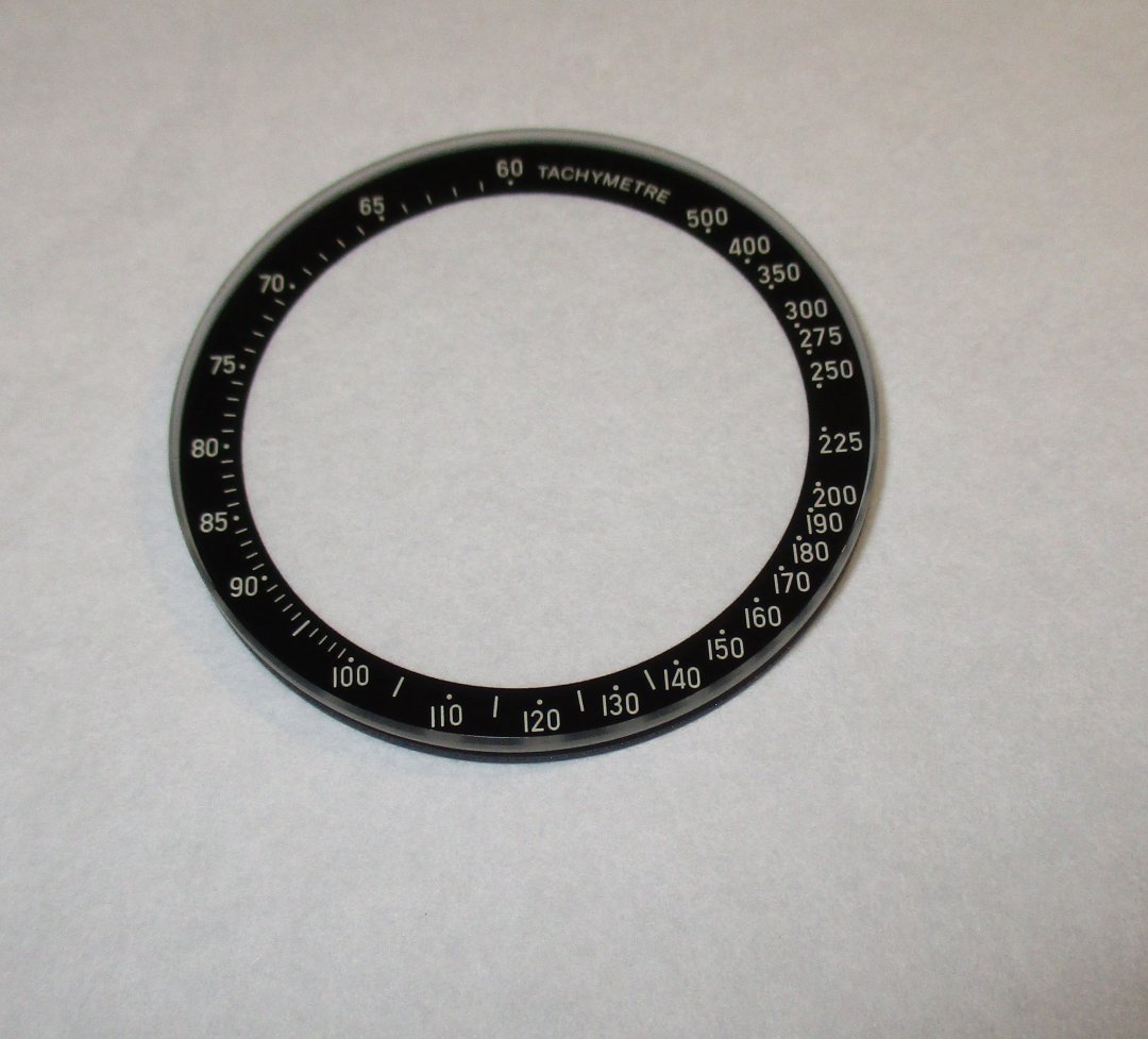

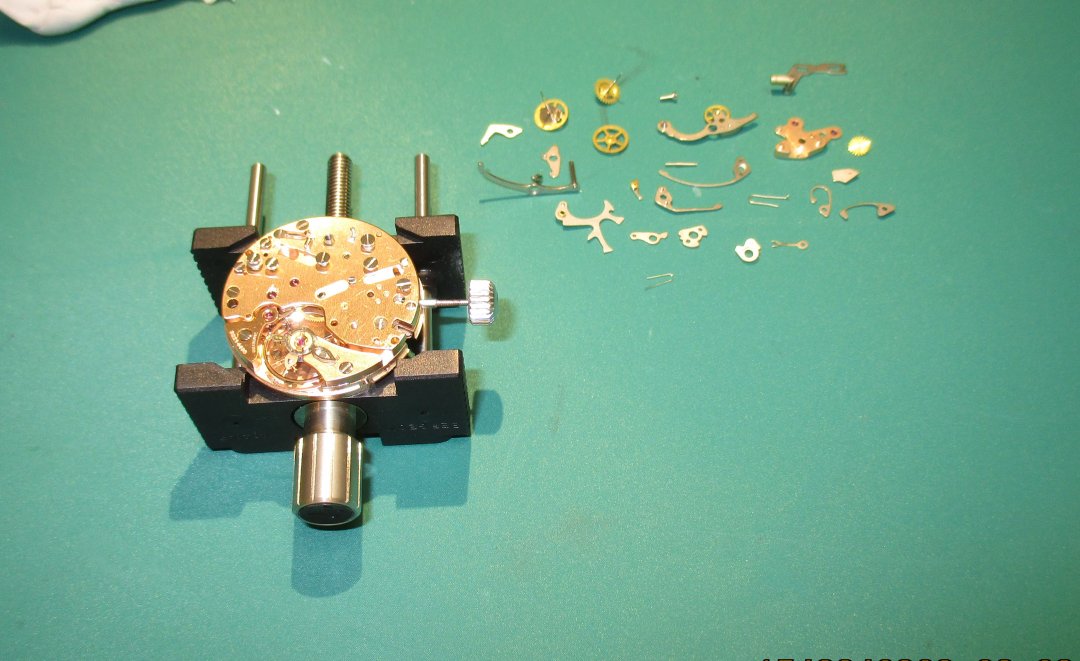

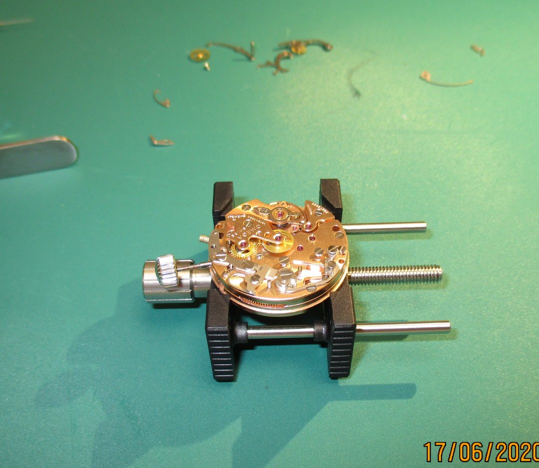

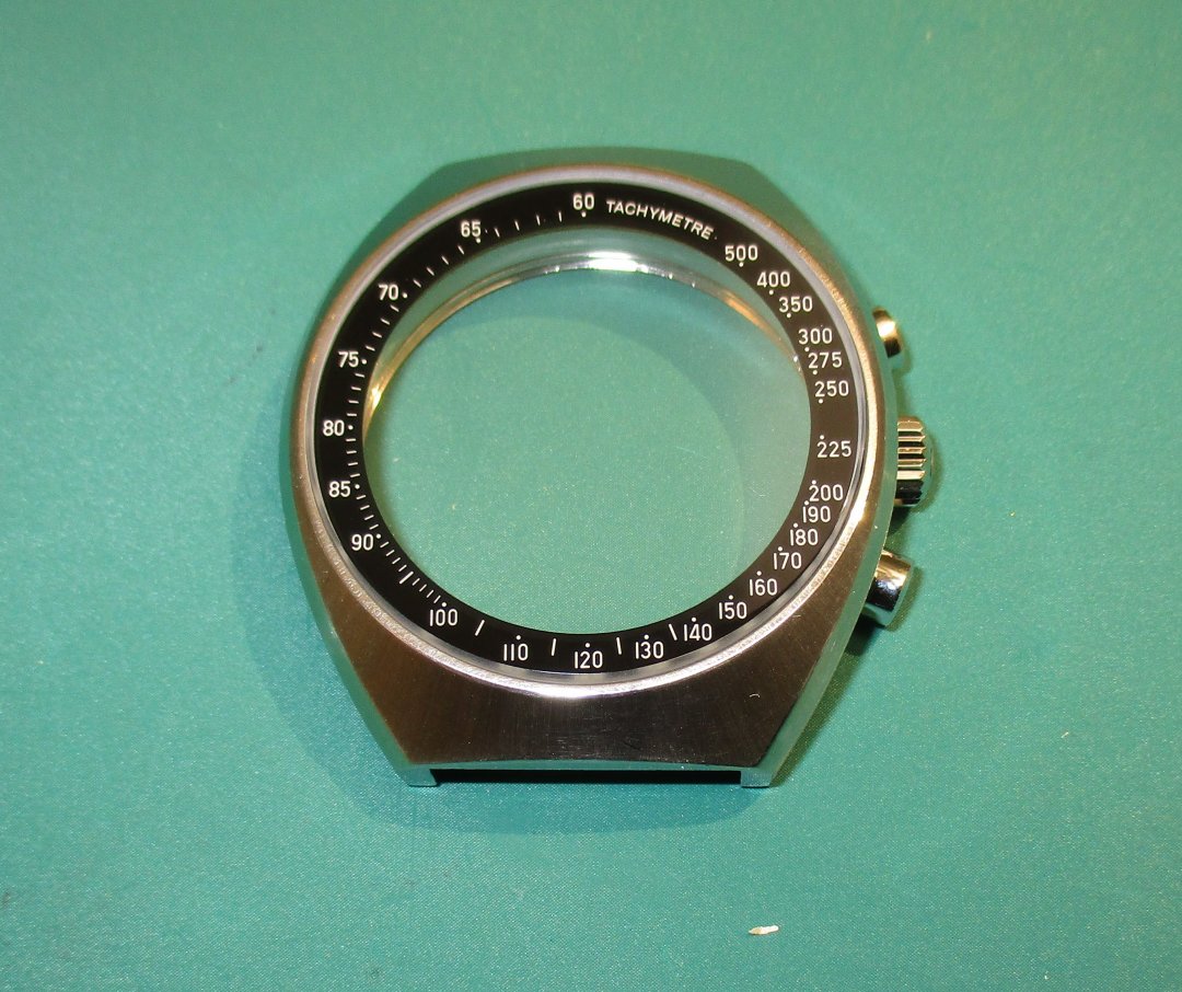

Da er det begynt å dukke opp litt deler fra nettet.
Glass fra Cousins

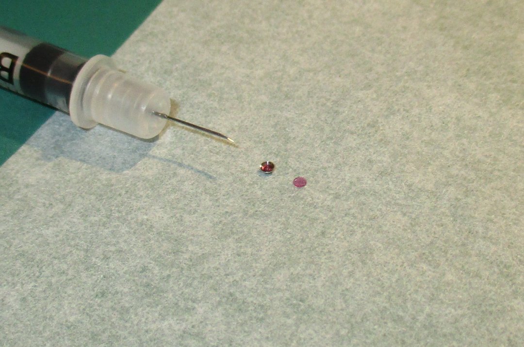

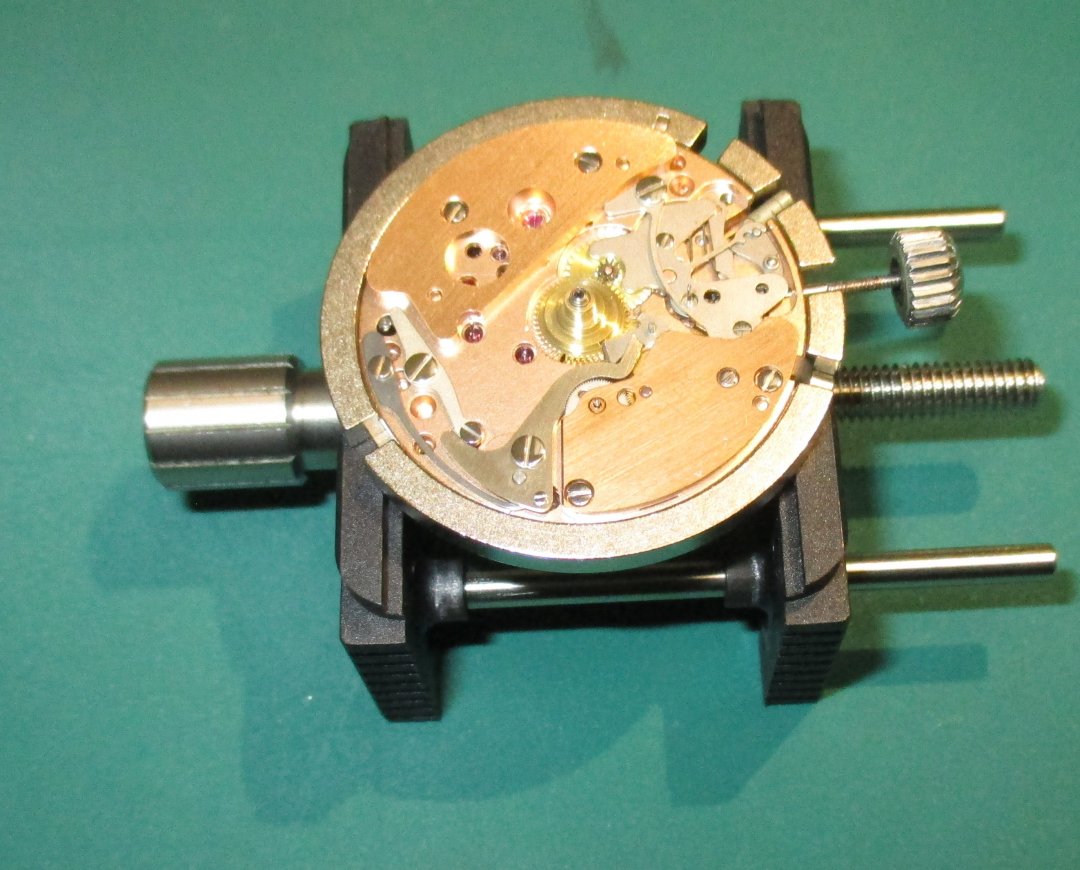

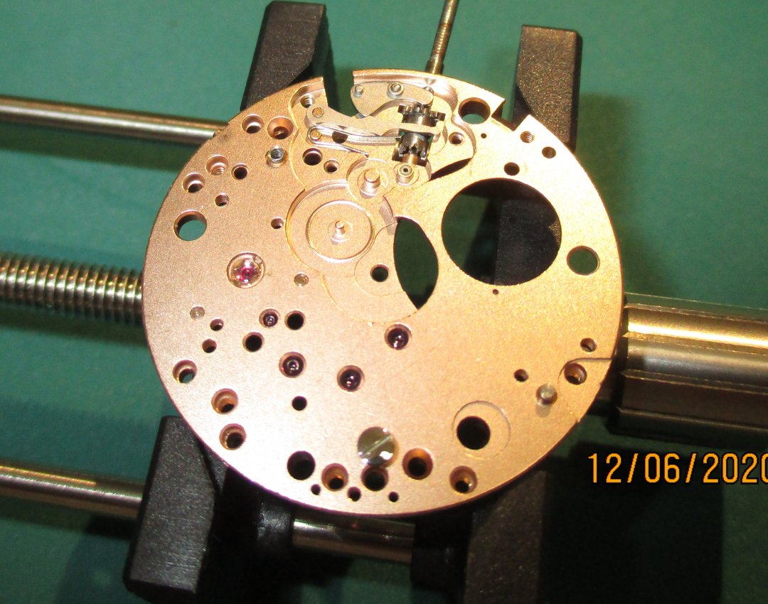

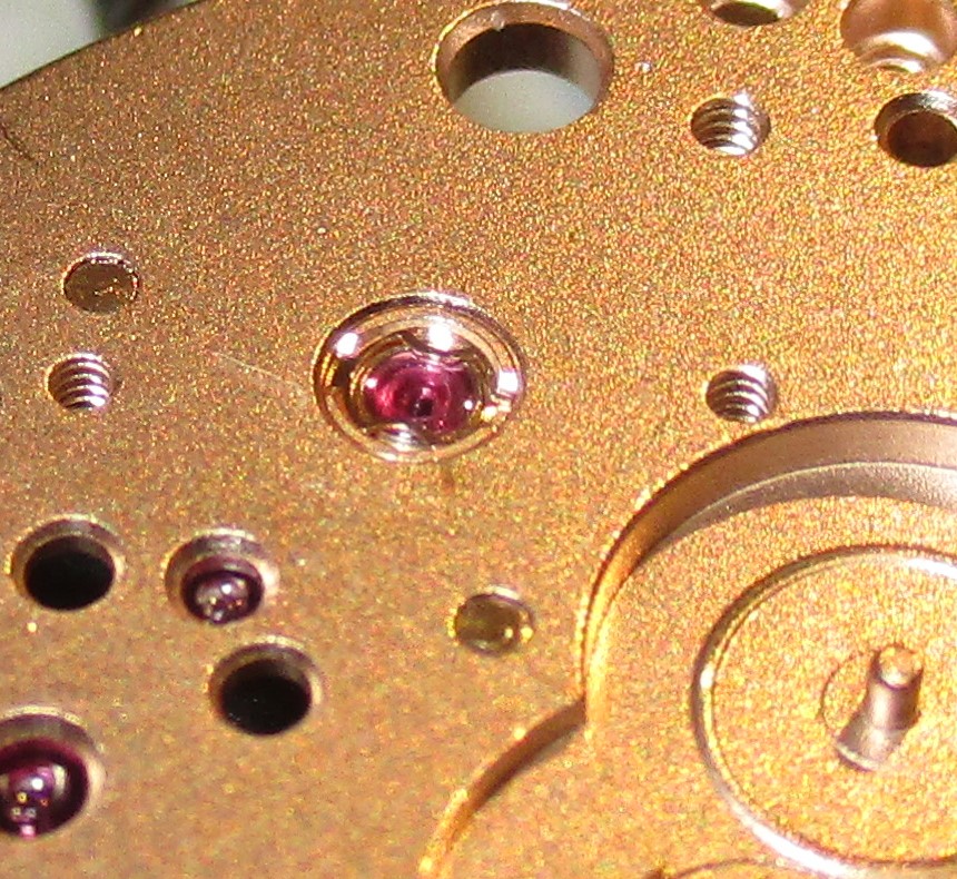

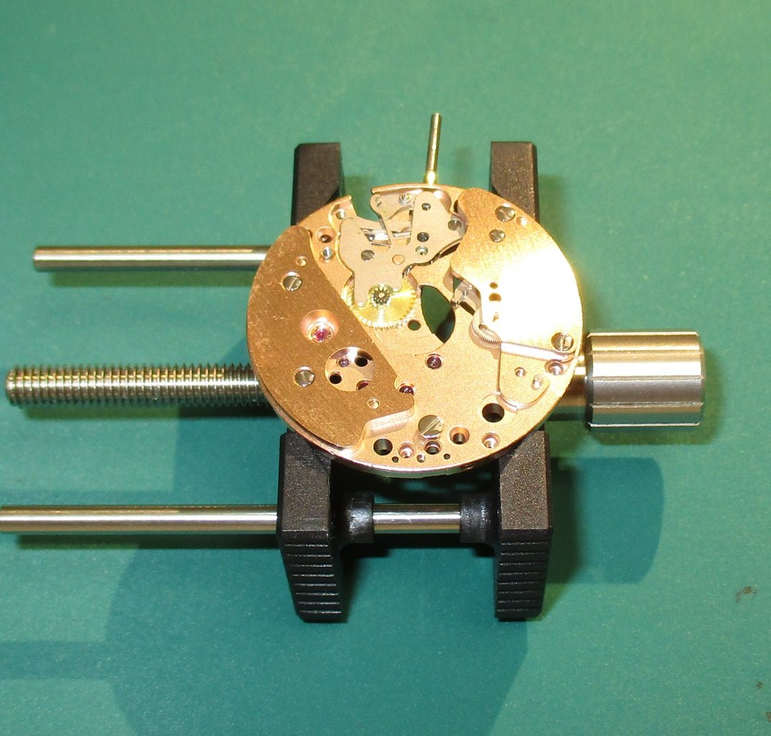

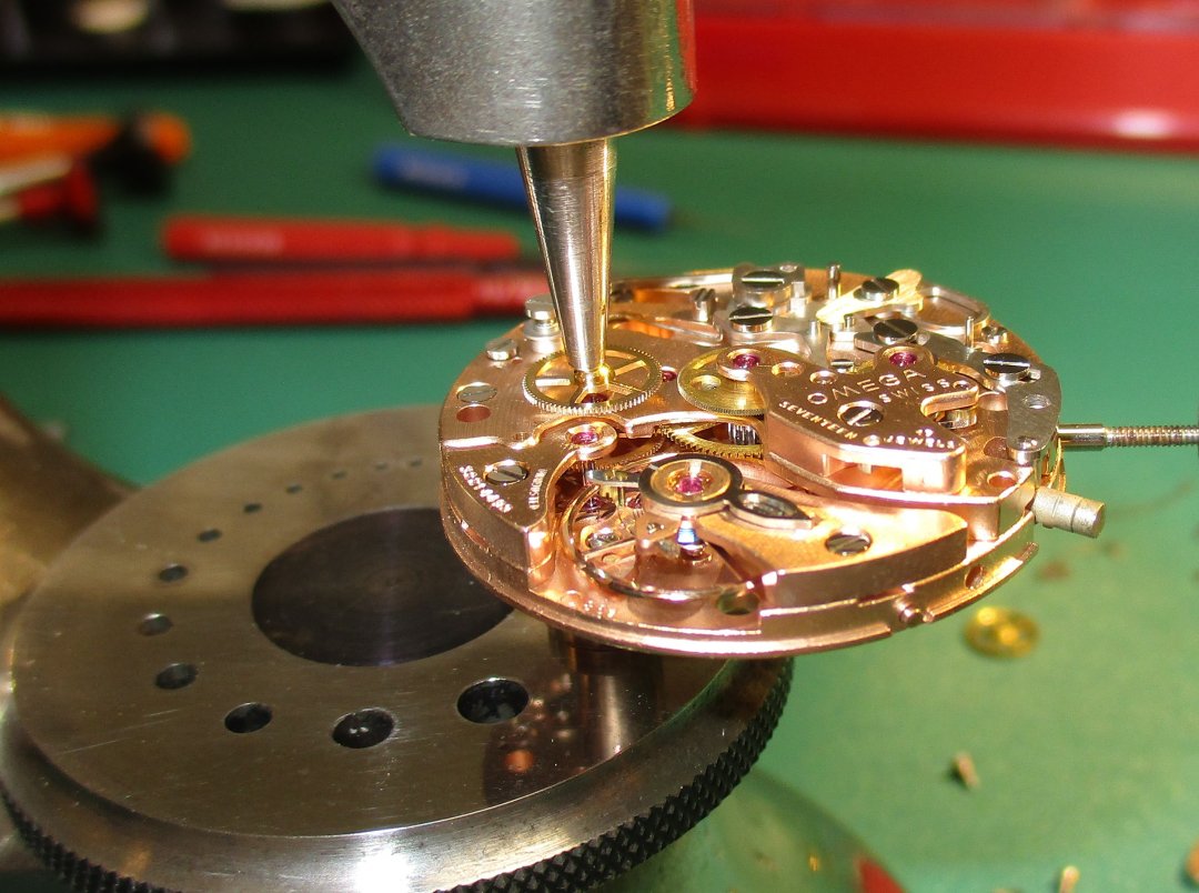

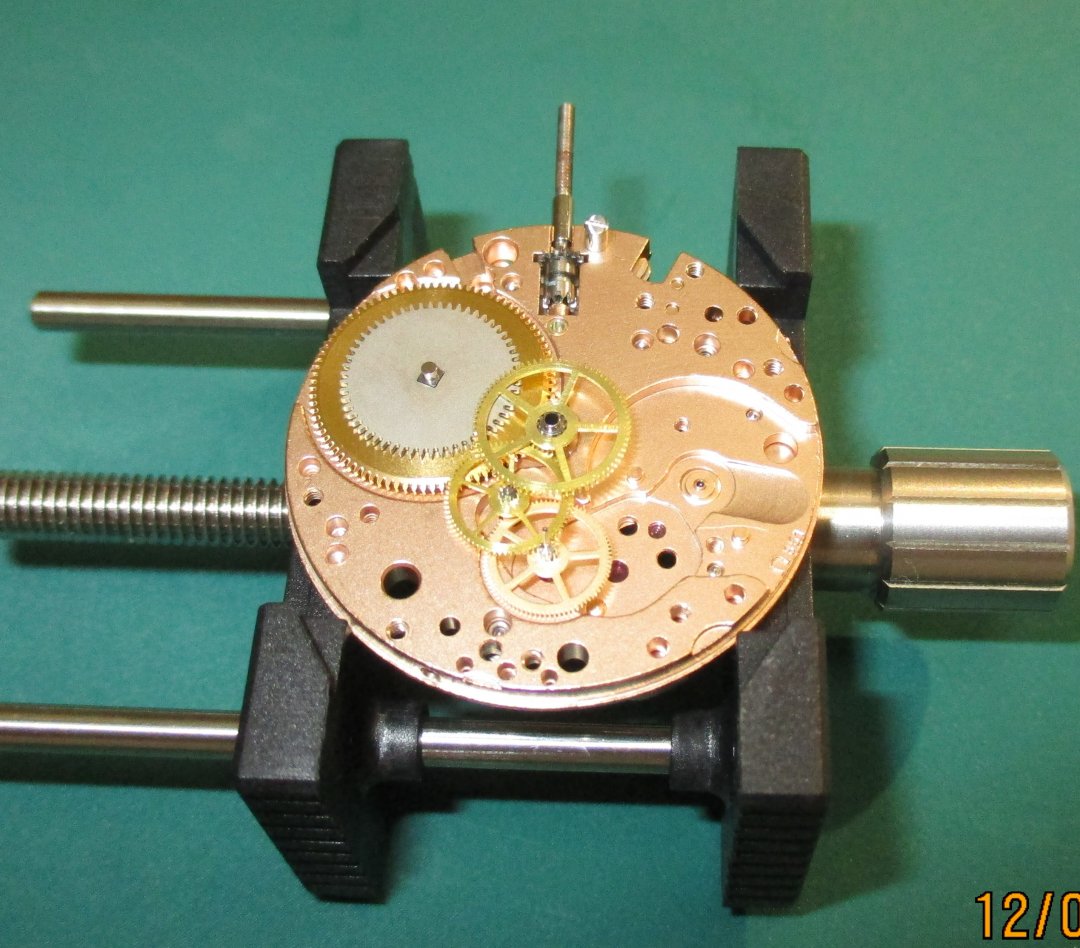

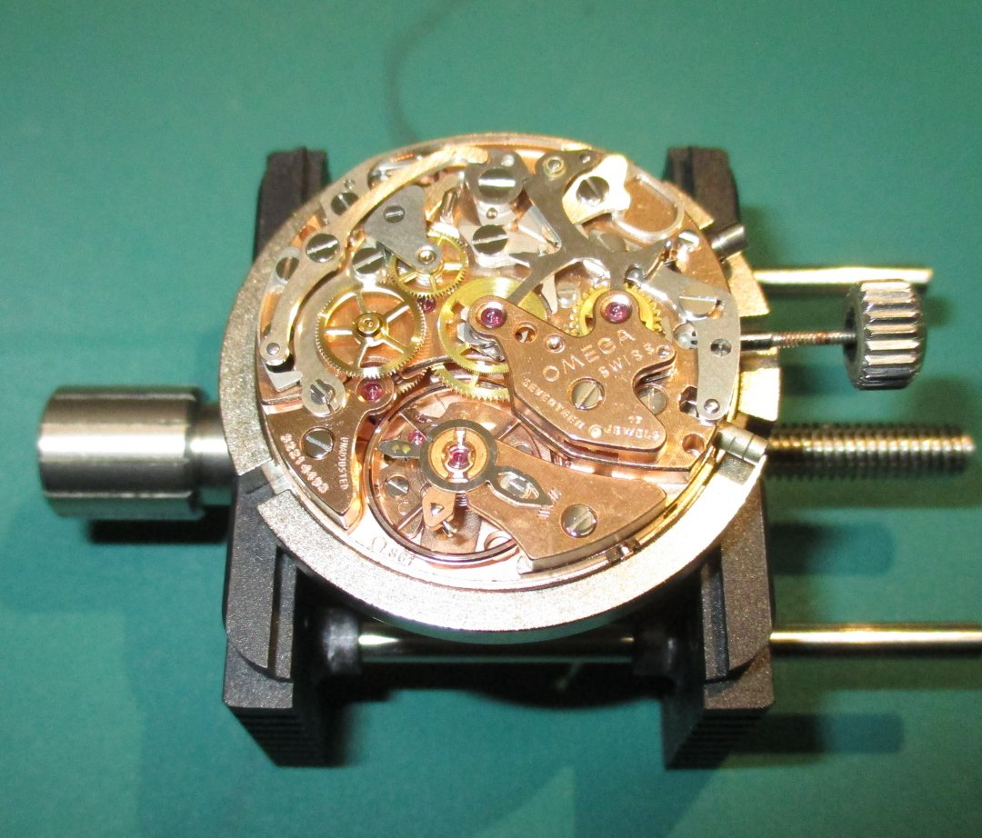

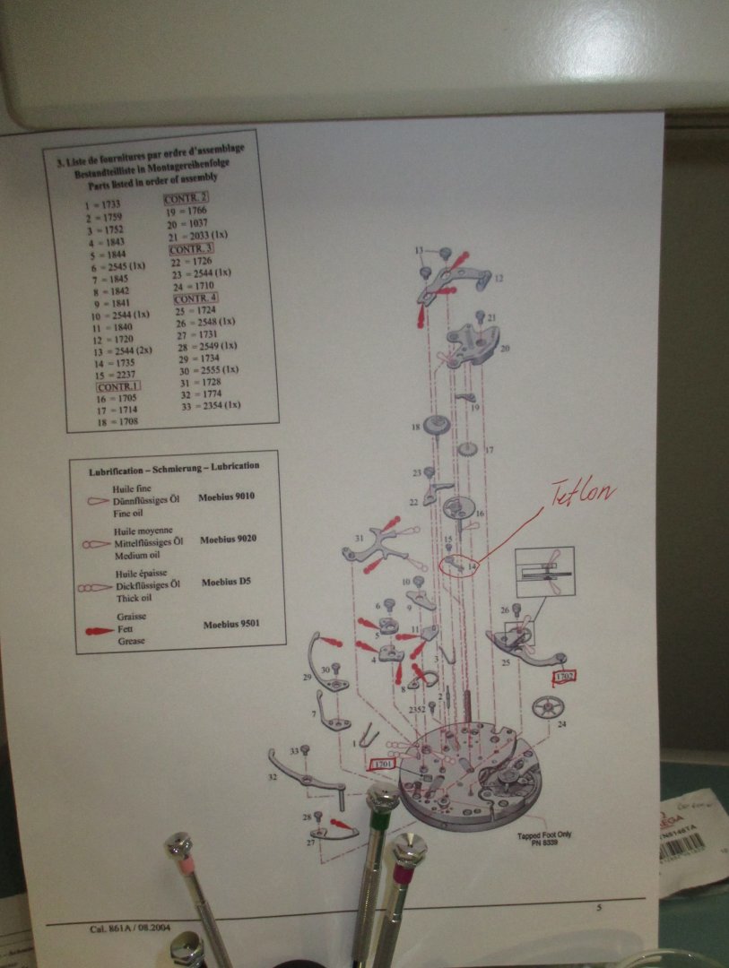

Har begynt montering av verket , her tar jeg ett steg om gangen og følger smørepunktene til Omga.
Små deler , sprøytespissen er 0,5mm.

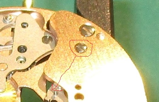

Det er også viktig å vita hva man gjør , denne "skruen" er en justering til hendelen under.
Skru på den og det blir mer jobb til slutt :p Så jeg rører ikke dem.
R.

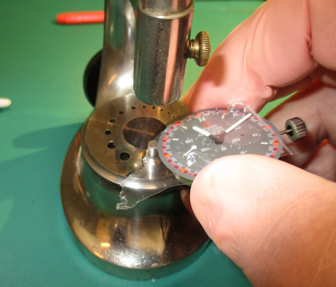

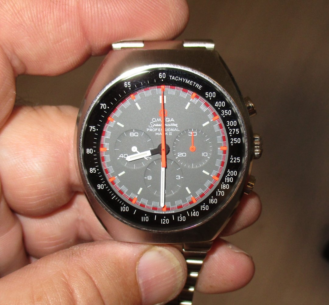

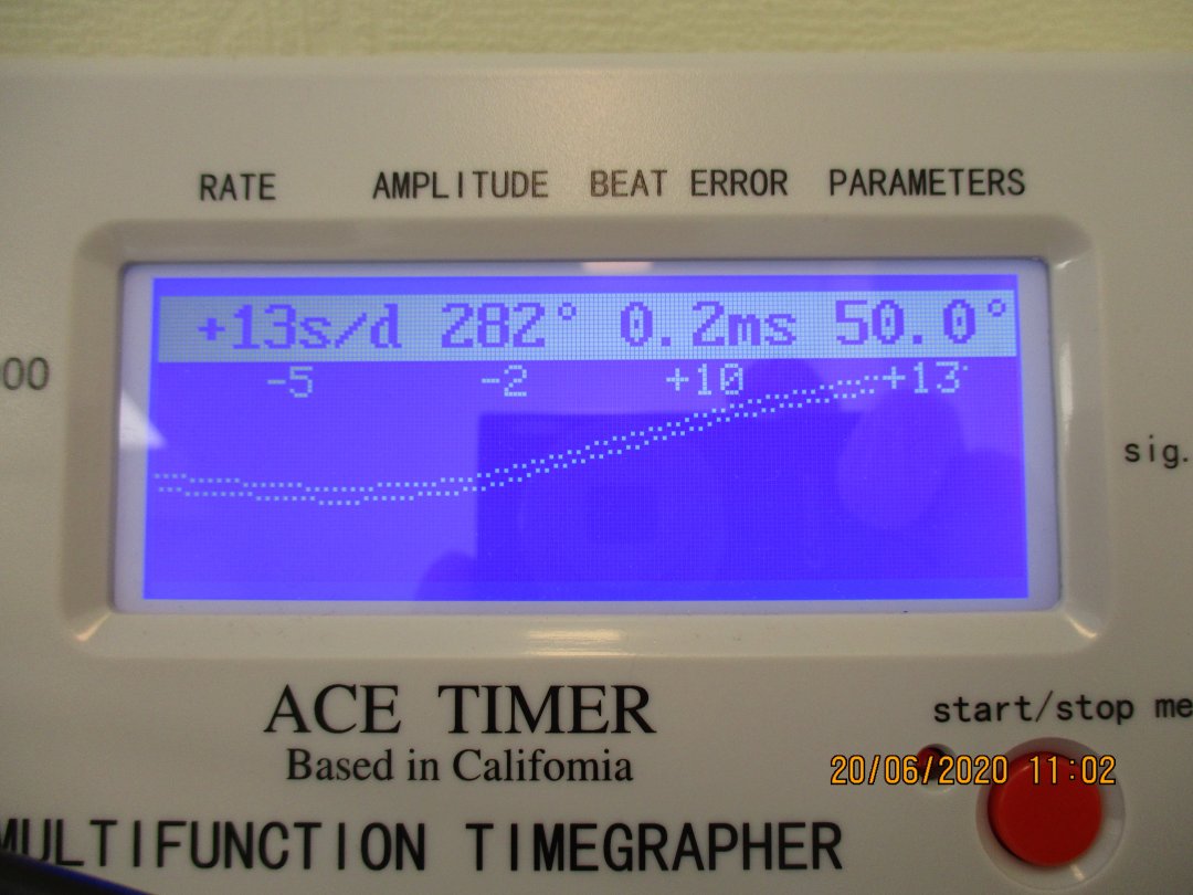

Gjorde siste kontroller av krongrafen i dag ,med utvilt hode og kaldt verksted.
Fant fort ut at verksted på kvelden etter 30 grader på dagen ikke er rette stedet til slike kontroller og justeringer :p
Måtte bare justere en ting , sperren til nullstilleren når kronografen er aktiv.
Resten var riktig.

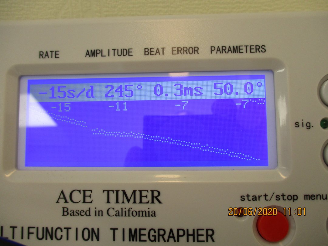

Testen i time grapheren , bilde 1 uten kronograf , bilde 2 med kronografen aktiv.
Skal kontrolers etter Omega`s prosedyre men dette er en indikasjon.
