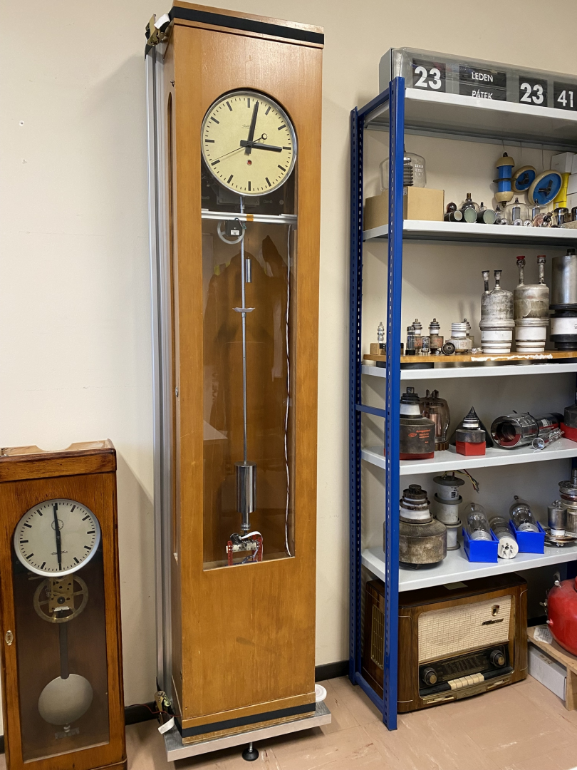

I utkanten av Genève kan du finne en likesinnet.
Det der er jo et tøft prosjekt!
Min gral er dog en Shortt-Synchronome, men i og med at det vel ble produsert 105 eller 106 av dem og de fleste står i museer, kommer jeg nok aldri til å ha en på veggen...
(Eller, for å være presis - en Shortt-Synchronome i brukbar stand får man for en vesentlig lavere sum enn man må ut med for mye spikerstål; gyngehestmøkk- og hønsetennerbiten dukker først opp om man vil ha tak i en av de vakuumerte, frittsvingende pendlene som ble brukt for å få presisjonen på disse urene ned mot bedre enn +/-1s I ÅRET.
Da må man være beredt på å ofre en førstefødt, robbe et museum eller rett og slett ha sinnsyk flaks; det er ikke alle enhetene som er gjort rede for i dag, så med litt flaks kan man gjøre et par kjellerfunn om man vanker rundt universiteter som holdt seg med astronomiske institutter i mellomkrigstiden...
