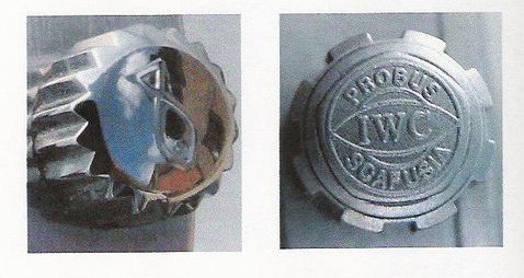

Tidlige dykkerklokker var utstyrt med én krone, ikke noe spektakulært med det. Men. Klokkene hadde et viktig tillegg. Jeg tenker ikke på vanntetthet, selv om det også er viktig. Hele TS vet naturligvis hva – jo, en utvendig roterende krans (ev. bezel, på god norsk) med minuttmarkeringer, så klart... Det faller meg egentlig mest naturlig å si bezel (med s), men av hensyn til det norske språk har jeg valgt å nærmest konsekvent bruke ordet krans i dette innlegget. Så. Dette var naturlig nok litt av en innovasjon, og til god hjelp under dykkingen. Kransen kunne imidlertid roteres i begge retninger, noe som kunne få fatale følger under dykking. Dere skjønner selvsagt hvorfor.
Litt usikker på når såkalt "uni-directional" utvendig krans ble introdusert, og mener uansett å ha lest at et selskap hadde eksklusiv rett på denne innovasjonen en periode. Samma det. Gutta i EPSA hadde en annen løsning – innvendig roterende krans.
1 eller 2 kroner, inside or outside...?

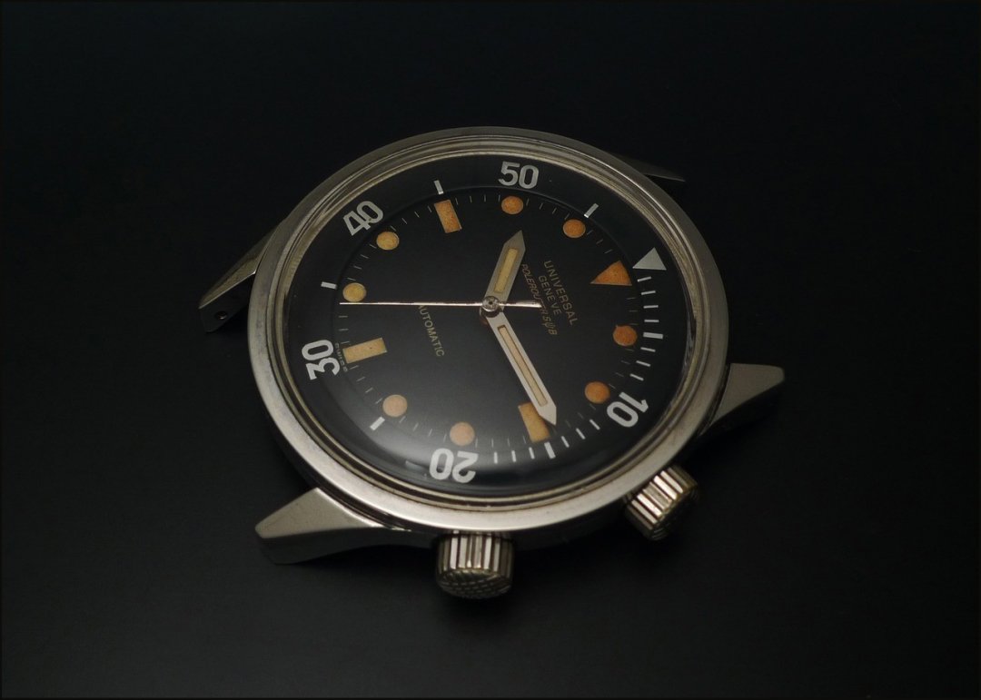

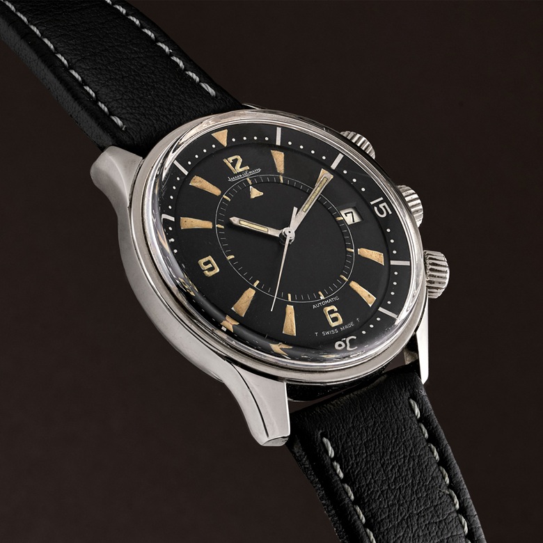

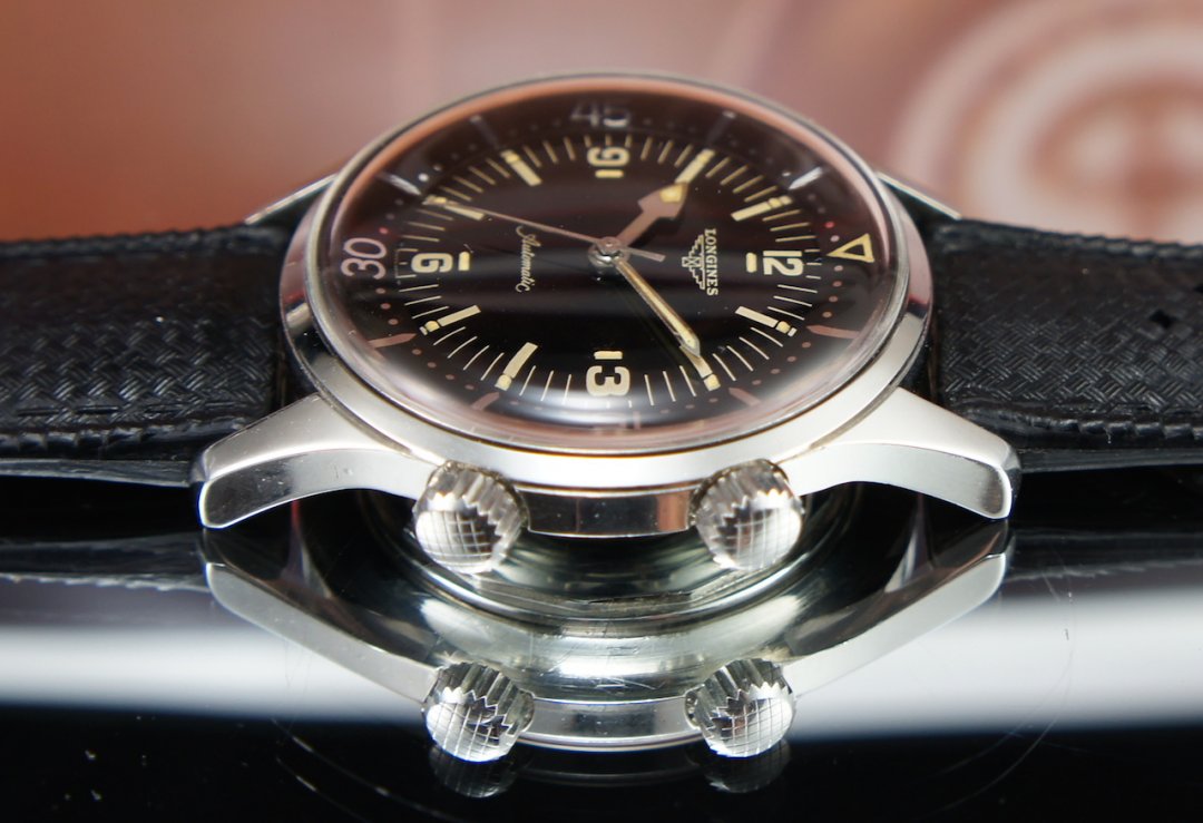

I 1964 produserte ENICAR et utvalg av dykkerklokker med to kroner. Klokkene benyttet vanntette kasser utviklet og patentert av Ervin Piquerez S.A. (EPSA), med en innvendig roterende krans.
Kassene kom i to størrelser; 36mm og 42mm. Begge utstyrt med to kroner. Disse kassene ble tatt i bruk av flere andre klokkeprodusenter, hvor de mest kjente per i dag er flg.: Universal Geneve Polerouter Sub, Longines 7150-1, Vulcain Nautical Cricket, Lip Nautic-Ski og JLC Deep Sea Alarm. JLC kom senere med Polaris, som er utstyrt med tre kroner. Og som nevnt tidligere i tråden, riktig så populær.

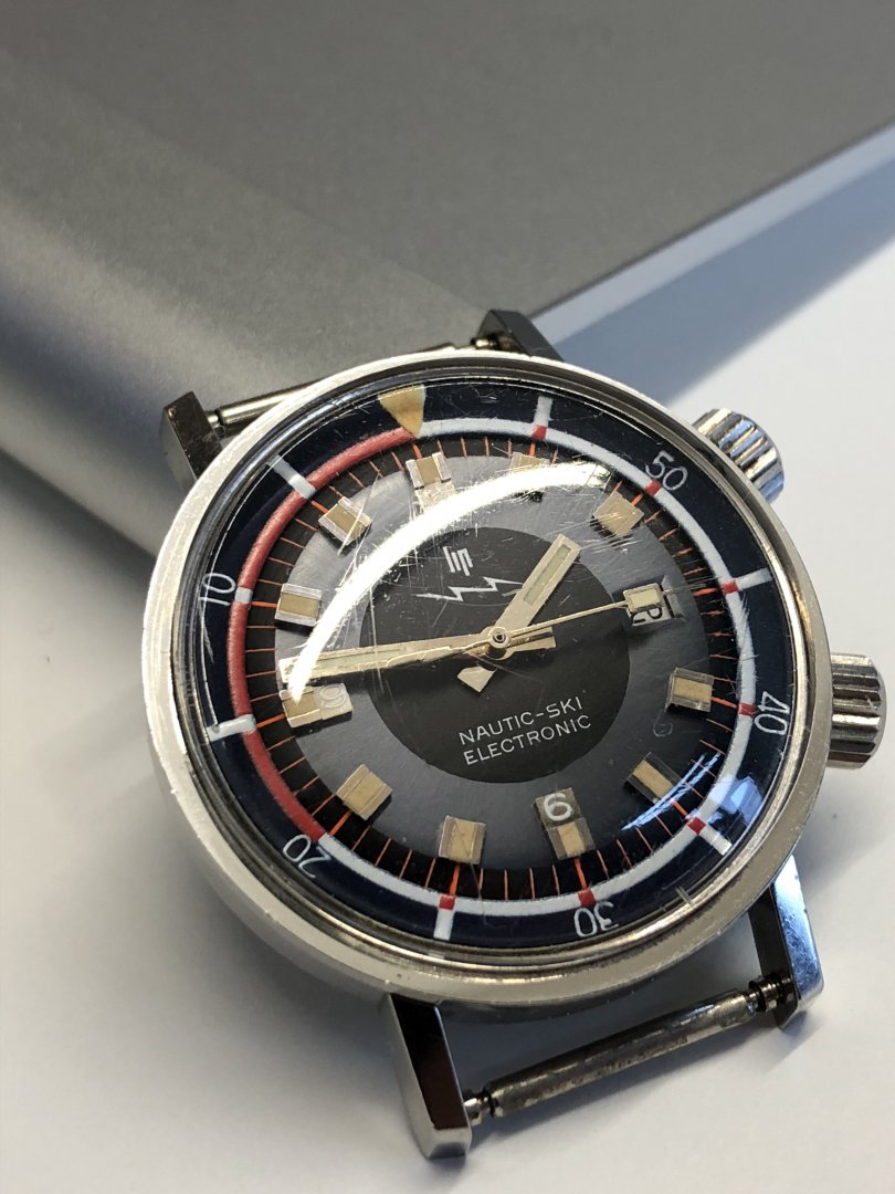

Noen drar kanskje også kjensel på @Fredrik4628 sin Lip ovenfor. Et stykke klokkehistorie fra EPSA til en overkommelig pris, vil jeg si. Du må bare finne en først.

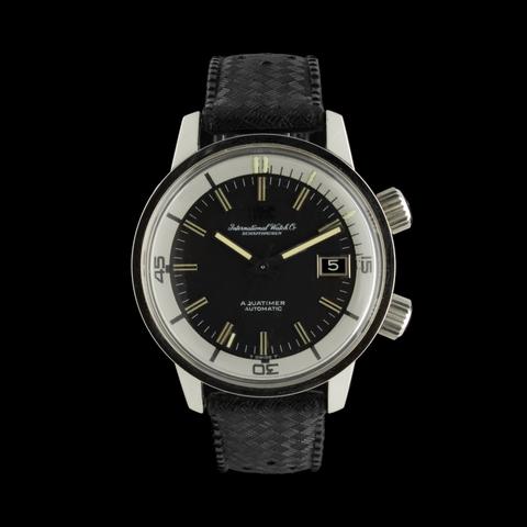

Nedenfor kan du se en mint 1812 med tropic strap. Skiven er preget med IWCs logo, noe som ikke er tilfelle for 812 og tidlig 812AD.

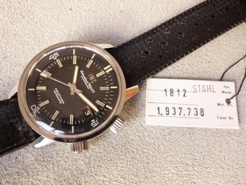

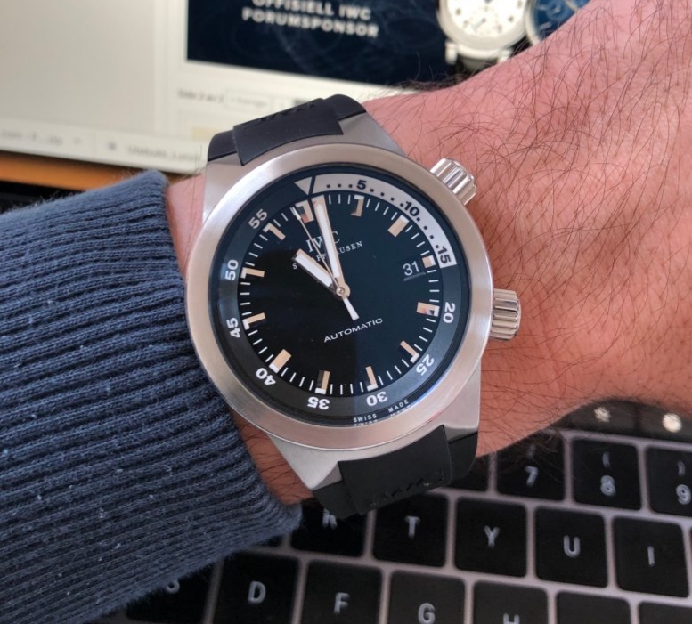

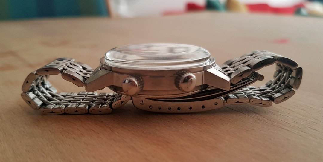

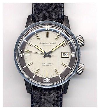

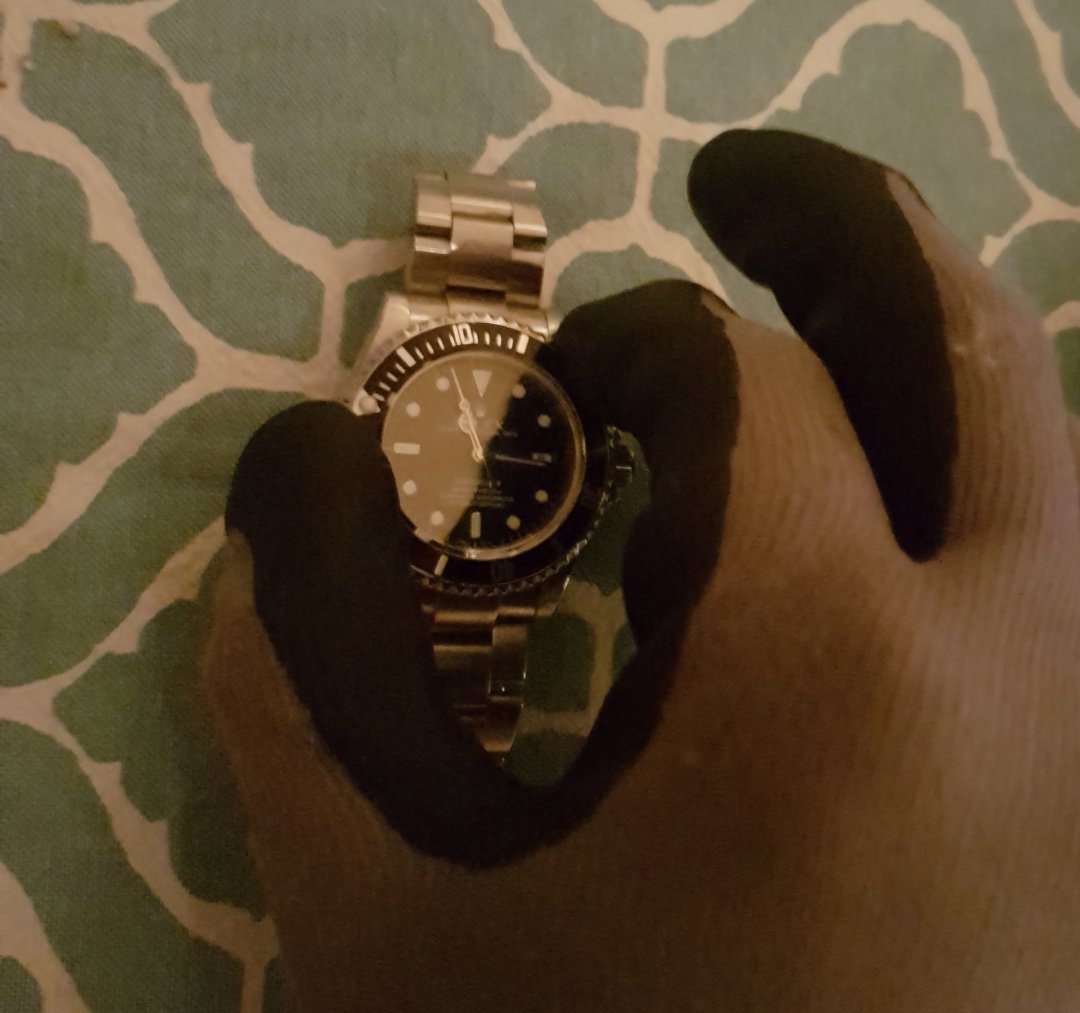

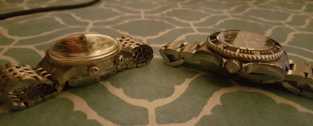

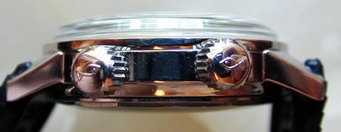

Klokkens størrelse er som nevnt på ca 37mm, såkalt "medium size", og er utstyrt med to kroner, som begge er preget med IWC-fisken. Det ble ment at kronene var såpass store at en enkelt kunne håndtere kronene med hansker på hendene. Vel, vel, kanskje det.

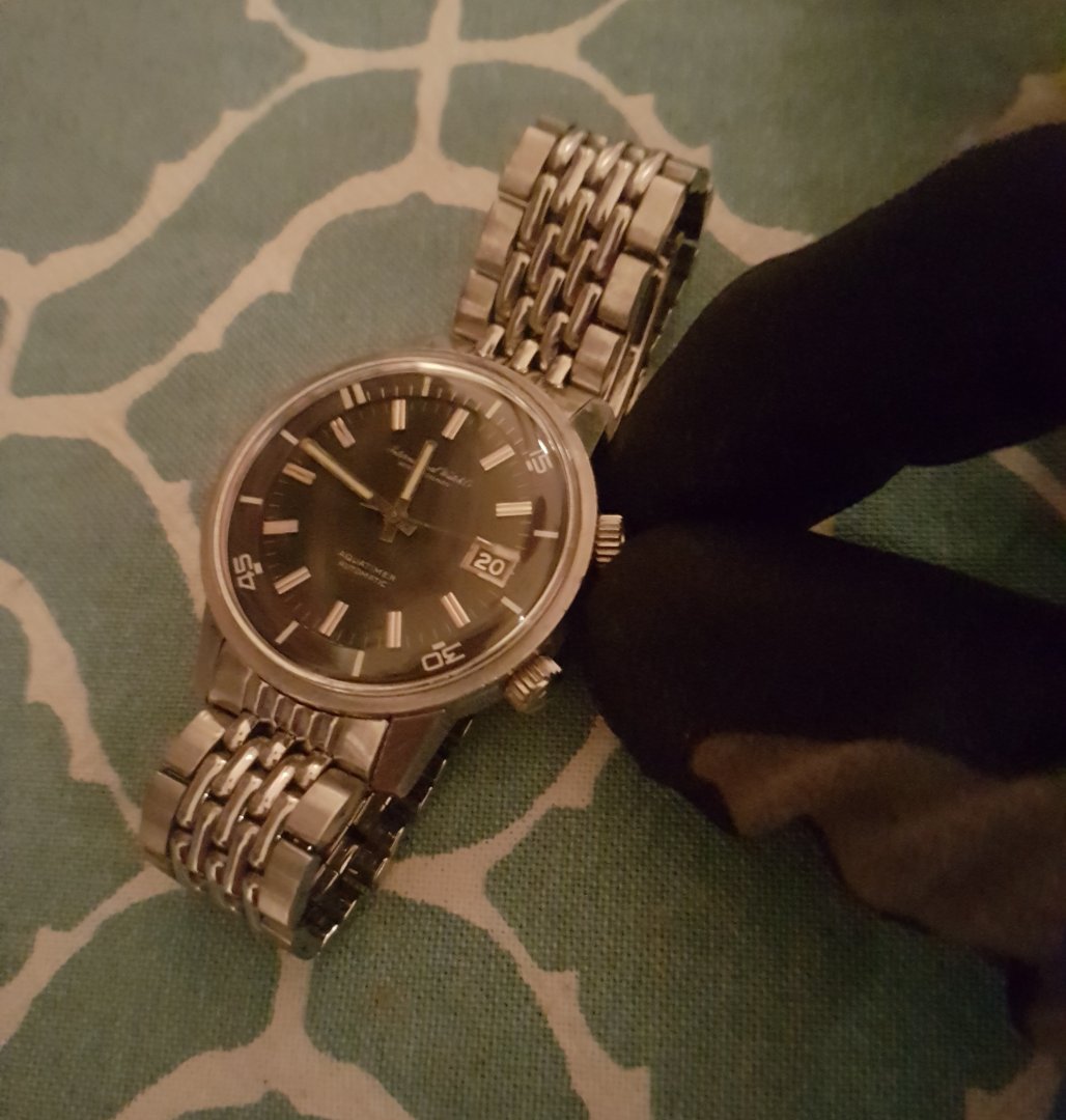

Huh. Det er faktisk enkelt å håndtere kronene med hansker på hendene. Riktignok hagehansker. Men er vel ikke så forskjellig fra dykkehansker...(?) Men skal sies, vel så enkelt å håndtere en utvendig roterende krans, kanskje enda litt enklere.

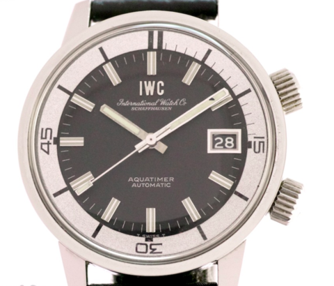

Selve skiven har doble batonger hvert femte minutt, hevet og riflet, og fylt med god gammeldags fiskegrateng tritium. Dato er klokken 3, og datohjulet er sort, akkurat som skiven. Det er jo litt rent og pent, synes jeg. Resultatet av alt ovenstående er en skive som er lett å lese, noe som faktisk må anses som ganske essensielt for en dykkeklokke, og for så vidt også for en hvilken som helst annen tool watch.
IWC-logoen preger skiven til senere 812AD og 1812, men ikke 812 og tidlig 812AD. International Watch Co i kursiv, og SCHAFFHAUSEN i STORE bokstaver under klokken 12 er imidlertid på alle skivene.

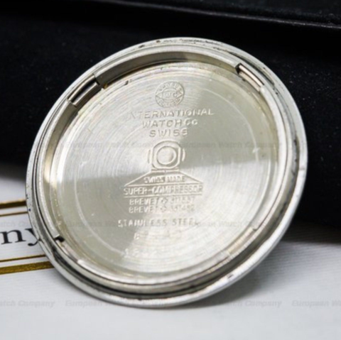

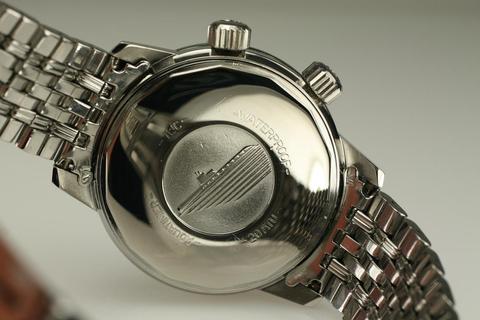

På kassens bakside figurerer en ubåt i en ring, og rundt ringen står det AQUATIMER IWC WATERPROOF 20 ATU, sammen med en kassereferanse fra EPSA. Enig, litt gjesp, dette. Men må med, nå som jeg er så godt i gang.

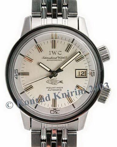

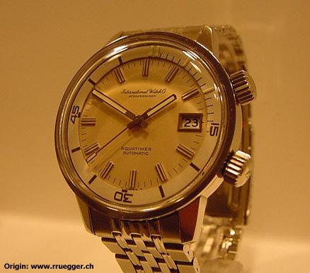

Aquatimer kom i fire skive- og kranskombinasjoner: (1) sort skive og sort krans, (2) sort skive og sølv krans, (3) hvit skive og sølv krans, og (4) hvit skive og sort krans
Den tidligste kjente versjonen av Aquatimer har hvit skive og sølv krans, med en fisk sør for sentrum. En tror at dette er en protoyp, selv om skiven har IWC-logo under klokken 12. Logoen har riktignok et noe annet uttrykk enn senere IWC-logo, sml. ovenfor, som er med på å forklare hvorfor den ikke dateres senere. Sekundviseren er heller ikke formet som en padleåre, men som en nålspiss.

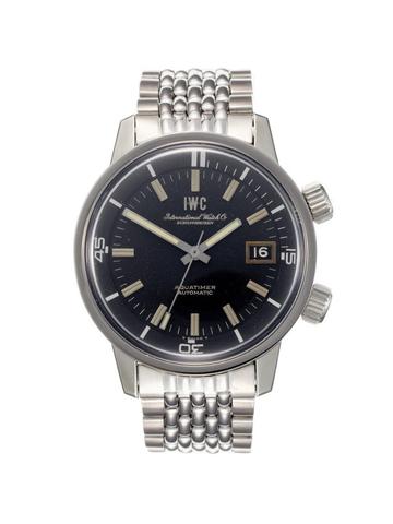

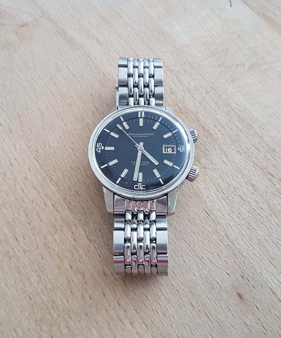

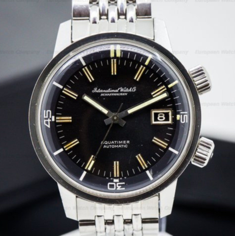

Nedenfor kan du se bilder av IWC Aquatimer 812, IWC Aquatimer 812AD, begge med sort skive og sort krans, samt det som omtales som «a rare IWC stamped Gay Freres beads of rice bracelet (...), as the tropic strap was more common.»

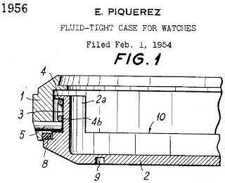

Super Compressor er varemerkenavnet for et kassedesign utviklet av kassemakeren Ervin Piquerez S.A. (EPSA). Selskapet utviklet en patentert kasseforseglingsmetode som medførte at kassen faktisk ble mer vanntett desto dypere vann den ble utsatt for. Vanntett er vanntett, men du forstår hva som menes. Desto dypere, desto mer trykk påføres kassens bakside, som igjen presses mot O-ringpakningen. Ved ca 200m er det vel ikke mer å gå på, slik at kassen bryter sammen eller sprekker.
Et utdrag fra patentet nedenfor.
På en Super Compressor med to kroner er kronene plassert ved 11 og 19 minutter. Dykkerhjelmlogoen til EPSA er på innsiden av baklokket til Aquatimer, sammen med IWCs Probus Scafusia.

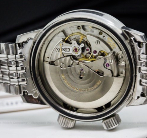

IWC CALIBER 8541 (5/6)

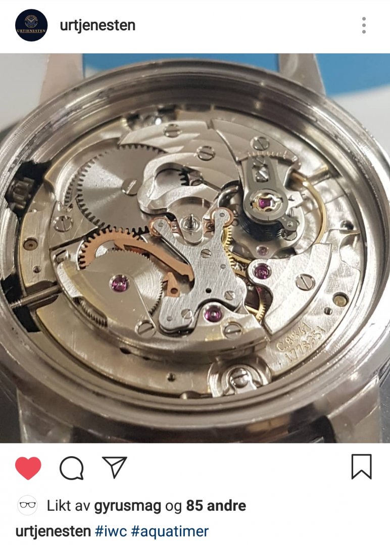

Hvis jeg forteller deg at det faktisk er et sjarmerende lite kvartsverk som puster liv i IWCs første dykkerklokke, tror du meg da? Nei..? ...kanskje noe jeg kan jobbe videre med til en "open mic"-rutine på LATTER, tror det kan treffe relativt bredt... Uansett. Det var urverk som var tema, ja – ikke stand-up på ekstremt lavt nivå.
Urverket er mekanisk og selvtrekkende. Det er belagt med rhodium, damaskert («fausses cotes embellishment») og utstyrt med en støtdempermekanisme. 23 juveler, rettlinjet ankergang og Pellaton opptrekk. Monometallisk balanse som er justert for varme, kulde og fem posisjoner, og en selvkompenserende Breguet balansefjær.
Phu... Her kommer jeg til kort, kjenner jeg. Beskrivelsen av urverket er relativt inngående, og med en god porsjon faguttrykk på engelsk, som jeg knapt ville ha forstått på norsk, kombinert med litt latskap, velger jeg den enkle løsningen, og viser direkte til THESPRINGBARs forklaring: https://thespringbar.com/blogs/guides/iwc-aquatimer#heading22
Men det jeg kan forstå, det er at urverket er konstruert slik at det er enkelt for en urmaker å komme til ved service, bare å løsne på en skrue eller to. Og det er vel nesten det viktigste for oss ukyndige all den tid det ikke er innsyn, nemlig rimelig og enkel service – at urverket er presist, stabilt og bestandig har jeg jo allerede fått bekreftet av urmaker.

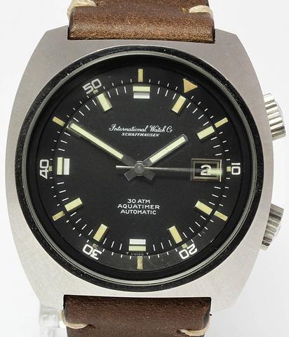

Uansett. Hvis det ikke hadde vært for at en Aquatimer 812 falt litt ned i hendene mine, så hadde jeg nok kanskje jaktet på en 3548 eller 3231. Det er flotte klokker, det. Det og. (flotte bilder nedenfor, lånt av @Friks, håper det er i orden)
