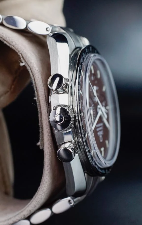

Jeg ber herved om bistand fra dere med erfaring rundt å eie og håndtere en Speedmaster.
Over en periode har tanken på en Speedmaster Professional Moonwatch311.30.42.30.13.001 vokst på meg. Jeg har ikke snappet opp akkurat denne referansen i det norske markedet, så jeg titter internasjonalt. Nå har jeg funnet et eksemplar som jeg tenker å legge inn et bud på, men jeg er litt usikker på hvordan finishen originalt skal være og siden det ikke går an å prøve på/ta en nærmere kikk må jeg ta meg til nøye med bilder.
Dette er en 2013 modell (regner med at finish varierer avhengig av årgang?)
Presenteres som brukt, men "veldig bra" tilstand
Det foreligger ingen papirer på service
Bezel bærer preg av bruk, ikke et problem. Kasse og lenke ser nesten nybørstet og polert ut?
Spørsmålet koker vel egentlig ned til: er dette kosher?
Bonus spørsmål: kan noen som har tatt en service i det siste gi en pekepinn på pris?
Jeg har har og har hatt endel Speedmastere, også denne modellen. Kasse og lenke ser ok ut. Det med service og kostnad varierer jo, skal man levere til Omega koster det ca £800 ettersom jeg har forstått, jeg bor i UK men går ut fra at prisene er de samme i Norge. Selv har jeg aldri levert til Omega men brukt flinke uavhengige urmakere, sist jeg tok service på en Speedmaster var 4-5 år siden og jeg betalte £330 for service på en 105.003.66 fra 1966, den har 321 verk så mer komplisert enn 1863 verket på denne, det var inkludert noen deler, selve servicen var £250. Og jeg ville iallfall ha testet klokka på en timegrapher før jeg sendte den på service da mange klokker kan prestere helt utmerket selv om de ikke har hatt service på mange år. Før jeg kjøper en kostbar klokke som dette vil jeg alltid spørre selger om det er mulig teste klokka i en timegrapher, dersom den presterer dårlig vet man jo at service er uungåelig, motsatt, er det amplitude på 300 og beat error på 0.1, samt +- 5 sekunder i flere posisjoner er jo service unødvendig. For meg virker det som mange sender klokker på service uten at det er behov for det i det hele tatt. Dersom det ikke er mulig å få sett klokka i en timegrapher må man jo stole mer på selger, noe som kan være problematisk dersom man ikke kjenner vedkommende. Men med en såpass ny Speedmaster skal det normalt mye til for at det er alvorlige problemer.
Er man i Norge er det nesten alltid best å kjøpe en klokke fra norsk selger, prisene i Norge er iallfall ikke noe høyere enn det man stort sett ser i utlandet, det er vel prisen på service som er høyere i Norge, og spesielt når man tar i betraktning hele 25% moms på import… Denne referansen er jo mer sjelden enn den med hesalite og stål baklokk men fremdeles relativt vanlig så du burde kunne finne en i Norge, om ikke i dag så burde det være mulig å finne en med litt tålmodighet.

"Kasse og lenke ser nesten nybørstet og polert ut?"
Ja, det ser ut som hele klokke ble polert/børstet på nytt for å trekke mest mulig $ av en brukt tilstand.
Det er det som er problemet med mange selgere på nettet, eller Chrono24 som jeg har sett mye av.
De kan ikke la det være.
