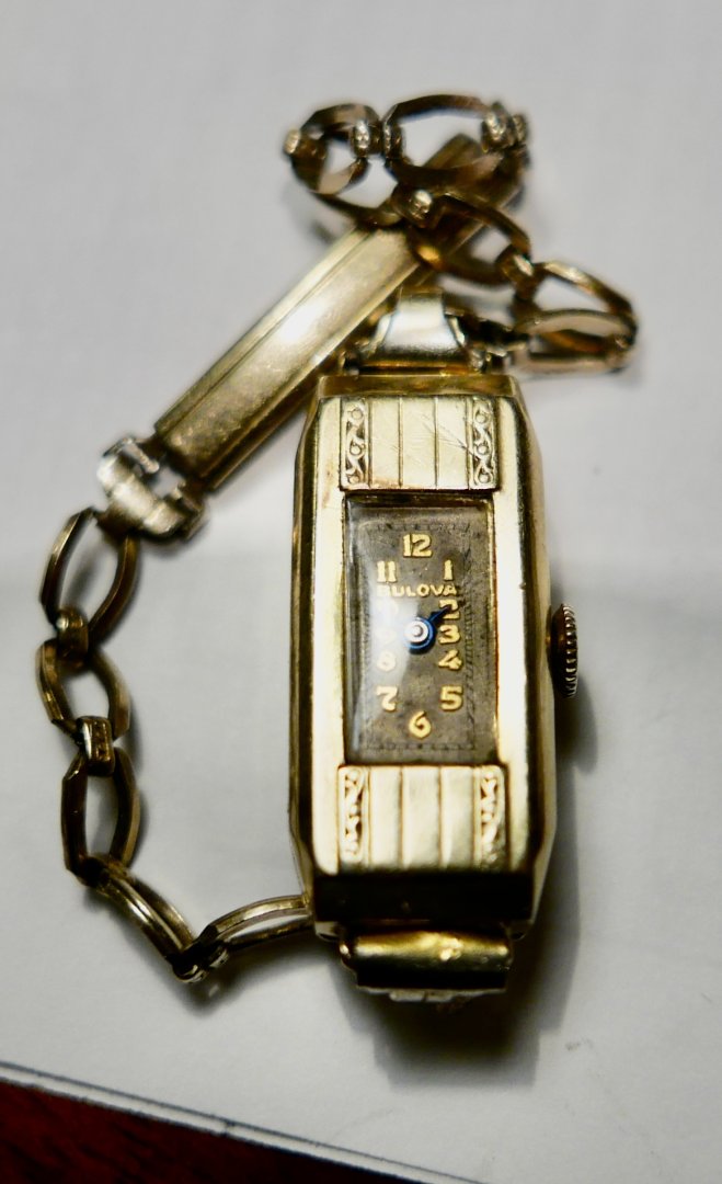

Nytt år, og opprydding i klokkesamlingen for å dumpe ut på finn. Kom over to ur som kom i en eBay lot for ca 15 år siden.
Den ene er et lite Elgin lommeur med kjedefeste på begge sider. Jeg har aldri tenkt mye over den, bortsett fra at jeg husket den hadde et usedvanlig flott dekorert urverk. Skiven så ut som et av de nye overdekorerte «edition Atlas» Kina-lommeurene. Trodde først det var en remake fra nittitallet….. Men, jeg gjorde søk på serienummer på verket, og klokken er fra ca 1897! Med god margin, eldste ur i samlingen…
Den andre gjenværende fra lotten er et nydelig Bulova pike/ dameur, i gullplett. Der har også urverket overlevd overraskende bra. Glemte å ta bilde av serienummer på verket, men tipper 1910-20 tallet?
