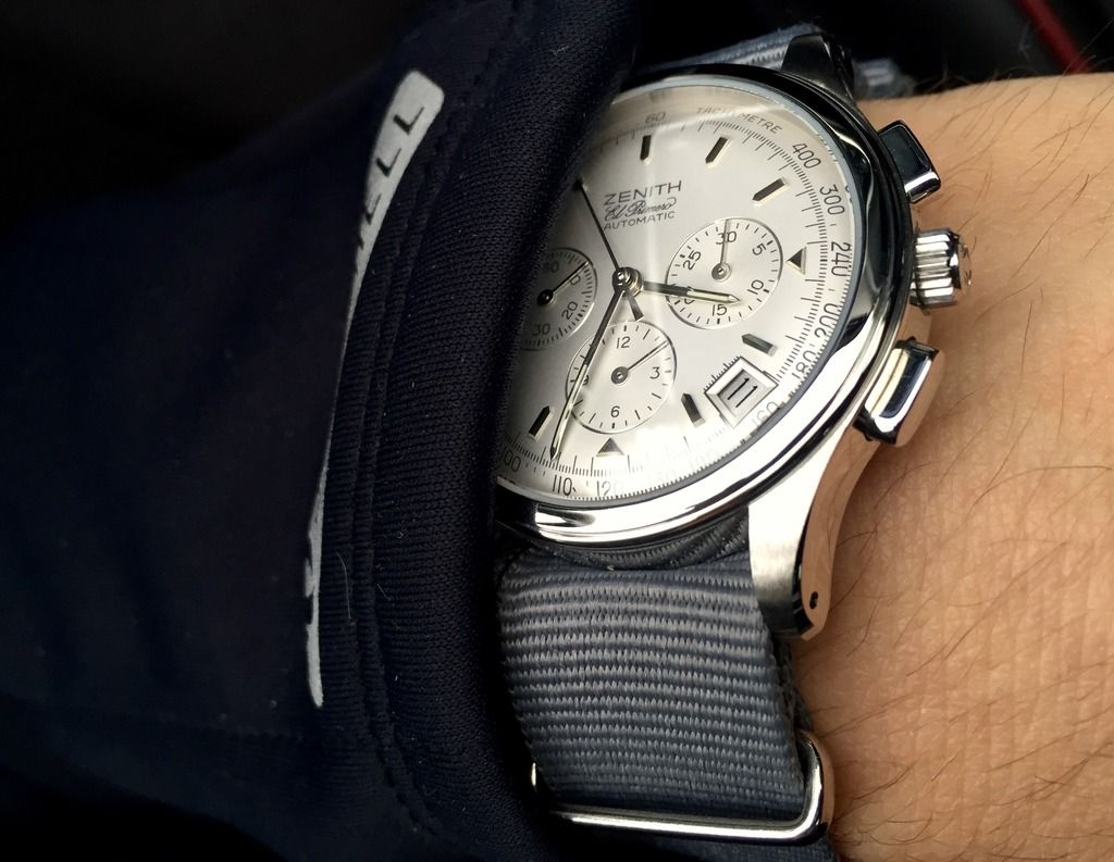

Plukket opp denne på mandag og er storfornøyd. Nydelig sak. Stål og subtile detaljer.

Kan vi be om et bilde av denne nå eller? Elsker denne klokka.
