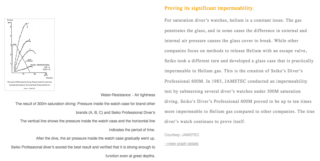

Egentlig har Omega gått feil vei med den ny Ploprof :mrgreen:
Nå har de Helium ventil (fra Doxa/Rolex), mens den første Ploprof 600 (testet til 1000m) hadde ingen He ventil.
He ventil er et tilleggs hull i kassen og hvert hull utgør en svakhet (jepp, der har du gummipakning også).
Med Ploprof 600 er det sånn at "monocoque" fullkasse(ikke åpen bakk) utgir bare svakheter på glasspakningen og kronepakningene.
Kroner kan ha opp til 3 forseglings pakninger (Ploprof 600 har 2) og overflaten er uansett så liten at trykk eksponeringen er veldig redusert.
Da er kronen sjeldent et mekanisk problem når man oppsøke høytrykk beskyttelse.
Det er glasspakningen som er mest utsatt for lekkasjer, og spesielt for Helium gas når man står i dekompresjonskammeret.
Omega fant løsningen men en L formert pakning som går under og rundt pleksiglasset (vanligvis står pakningen bare under glasset).
Glasset blir egentlig "forseglet", på utkanten sin og under, noe som gjør at høyere blir trykket på glasset og mer glasset presser seg inn i gummipakningens hjørnet og derfra amperer tetningen.
Det gjør at klokken trenger ikke He ventil siden He molekulene (som er ekstreme tynne) kommer seg ikke i kassen og kan dermed ikke øke innetrykket (noe som vanligvis popper ut glasset mens man står i dekompresjonskammeret som fylles med He/luft blanding).
Det som egentlig skjer er at under ekstremt trykk, glasset blir presset så hardt imot tallskiven at det kommer i kontakt med viserenes akslingen og stopper viserene (det vises med en gang på sekundviseren), men ingen vann kommer i.
Kommer klokken opp, skal glasset trekke seg tilbake og viserene starte seg igjen. (vises i Seiko video)
Seiko brukte samme teknologi med sin 1000m Prospex.
THE HISTORY OF SEIKO DIVER'S WATCHES SEA Prospex SEIKO WATCH CORPORATION.png

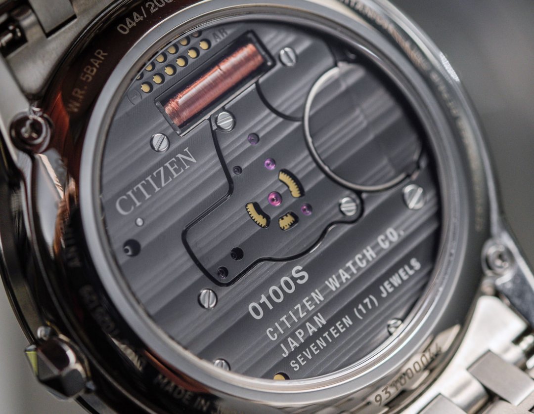

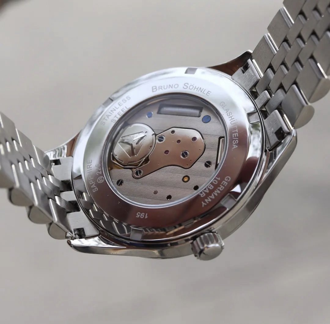

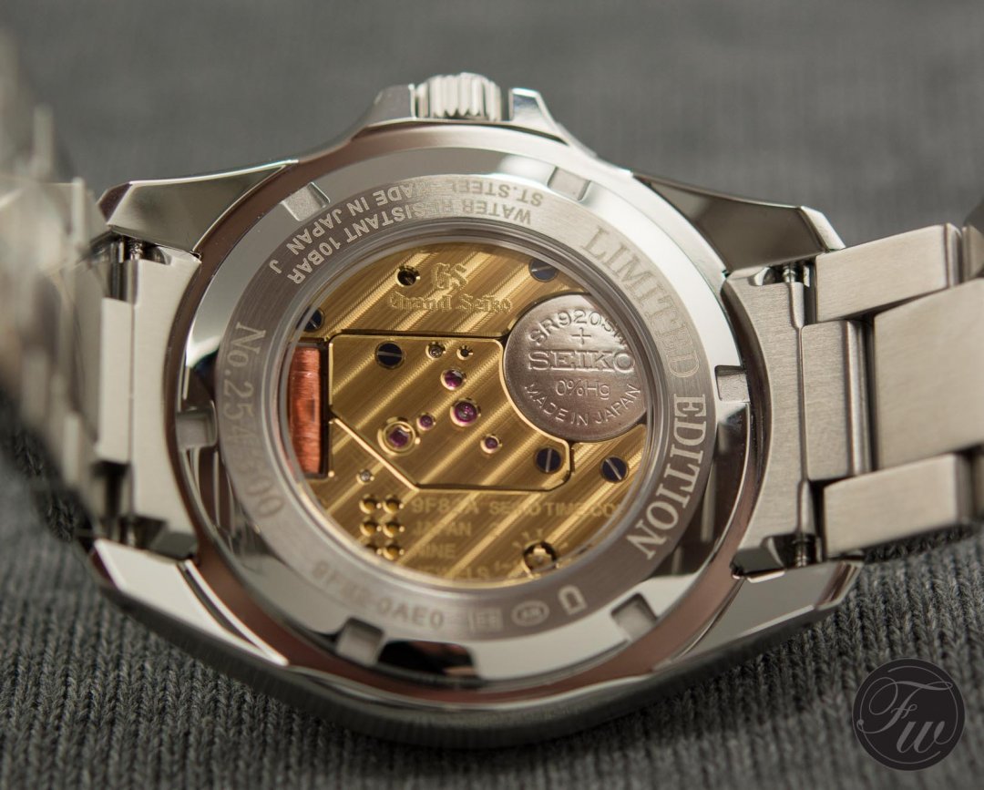

Det er jo litt statisk på batteri-klokke... Men de har jo klart å skape noe flott ut av det. Selvfølgelig må jeg legge til at jeg liker ironien i dette! For all del!

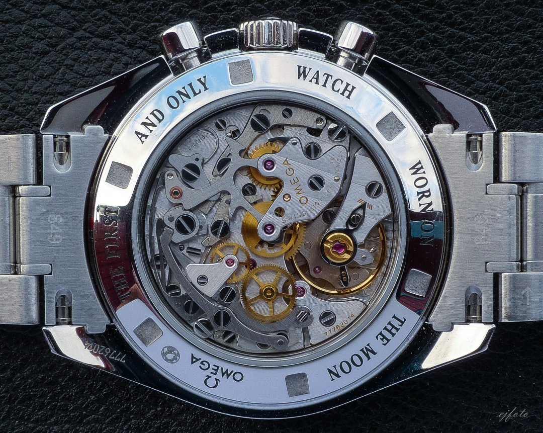

Fint med glassbaklokk når urverket er fint.
Her min Speedy S/S Caliber 1863 - kjøpt i 2010. Var litt ok å se på mekanikken når man betjente chronograph start, stopp og resett. Bra utført finish også.
Men så kan åpen caseback/glassbaklokk fort bli ubehagelig avslørende for produsenten også.
Legg merke til festeskruen til metal brake her. Fint polert som alle de andre skruene, men dessverre med en skjemmende tvers gående ripe.
Ser litt ut som et "slipespor"
Jeg fokuserte litt på denne i den første tiden - men konkluderte etter hvert med at selv OMEGA blir laget og produsert av mennesker.
På grunn av problemer med den første Speedyen i dette urkjøpet, fikk jeg etter hvert en helt ny. Uåpnet fra OMEGA, dog igjennom norsk importør.
(Ikke berørt av noen fra den ble forseglet og pakket hos OMEGA, til jeg andektig pakket den ut hos min AD i Tromsø)
Den har gledet meg i mange år - tross dette irriterende men uvesentlige ripesporet.
