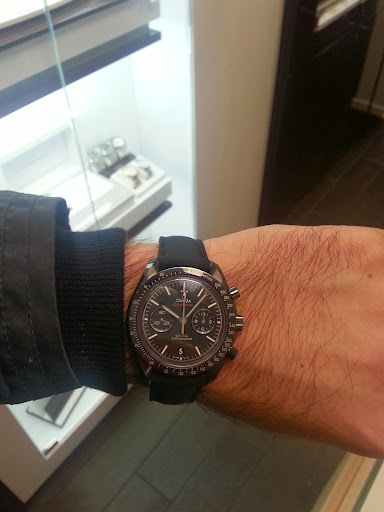

Flott utseende, men det var "noe" ved den når jeg filmen på armen som ikke gav meg godfølelsen.
