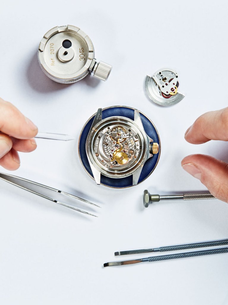

Verksted & service - Urmaker Bjerke
Kompetanse Å justere og vedlikeholde et kvalitetsur er en omstendelig oppgave som krever store faglige og tekniske ressurser. Urmakerne hos Urmaker Bjerke innehar mange års erfaring, i tillegg til lang utdannelse og årlig kursing i utlandet og på fabrikkene i blant annet Sveits. På den måten kan...www.urmaker-bjerke.no
