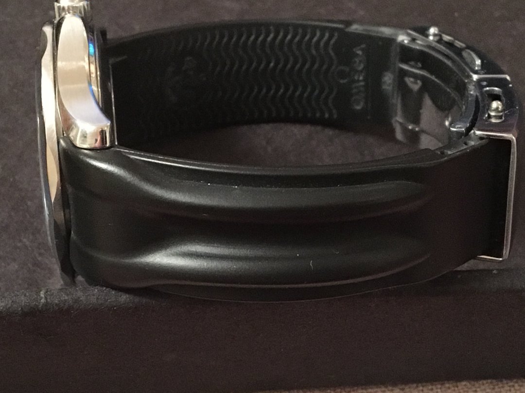

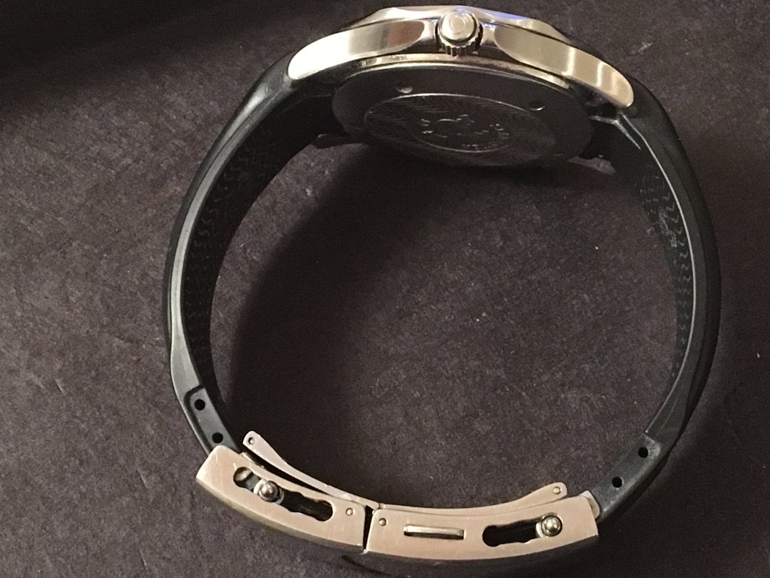

Hirsh naturgummi, fin reim.
Citizen
Det ligger en reim jeg har lyst på her: Selges - Hirsch EXTREME Natural Rubber Watch Strap i 20mm | TIDSSONEN
Citizen-reim passer bra til diver, uansett! (y)Den som ligger ute på markedet blir derimot litt for brutal for meg. :D Jeg hadde reimen under (98000144) til PO-en min, og jeg vet at det finnes en tilsvarende (98000085) som mange bruker på SMP, men så vidt jeg har fått med meg på nett, så passer den egentlig ikke helt til baretthullene på kassen. Barettene må lirkes og bøyes, og da tør jeg ikke bruke den i vann!
