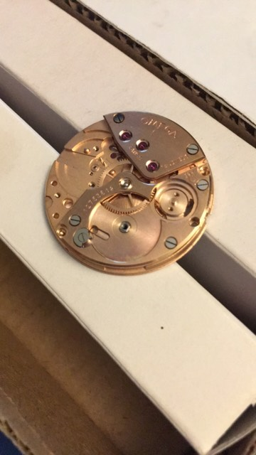

Nå står disse for tur
Forstått at det største hjulet skal først...men deretter, er det triks å ta det minste og så det i midten? Rekkefølge, anyone?
De 4 hjulene som tidligere lå på rad og rekke er nå satt inn i urverket etter beste evne. Den lille kloben (?) er deretter plassert over - og da var det viktig å sjekke flere ganger før man dro til noen skruer at de spant lett og ledig mot hverandre uten problemer. Til min store overraskelse og glede gjorde de nettopp det :)
...og da ser det etterhvert slik ut:
So far so good!
Grei fremgang i dag - så unner oss en liten oppdatering til :)
Sperrhaka fikk seg en dæsj (vi snakker über-lite) olje:
Husker ikke lengre hva disse to hjulene her heter, men de er oljet på rette steder og deretter satt på plass:
For øvrig er alle stenhullene oljet for smooooth (les liten/ingen) friksjon.
Som en generell betraktning, og med fullstendig viten om faren for en "jinx" - vil jeg si at det generelt ser mye renere og bedre ut nå enn da vi demonterte. Hjulene glir lett og lekent mot hverandre, og foreløpig ser det greit ut. Når det er sagt, er det så klart ingen garanti for at det "plutselig" begynner å gå igjen bare fordi jeg har demonert, vasket og montert - men hvem vet.... :) Fingers crossed!
