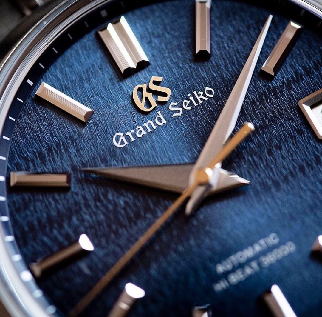

Nye GS lansert i dag for det amerikanske markedet. Ekstremt flotte, men selvsagt limited editions. Disse henter inspirasjon fra de fire årstidene (Vivaldi.MP3).
Summer:
Fall:
Winter:
Spring:
Disse var utrolig flotte! Leste på instagram at disse var continued production, kanskje ikke limited editions?
Må jo væra mulig å få kjøpt en i Norge håper jeg!
Reaksjoner: Preacher
Du hendelse så vakkert..
Hinsides...
Jeg er ekstremt imponert over GS for tiden. Virker som de virkelig har fått et solid fotfeste i USA etter den satsingen de har hatt siste par-tre årene. En del modeller der borte som går som varmt hvetebrød. (Relativt såklart.)

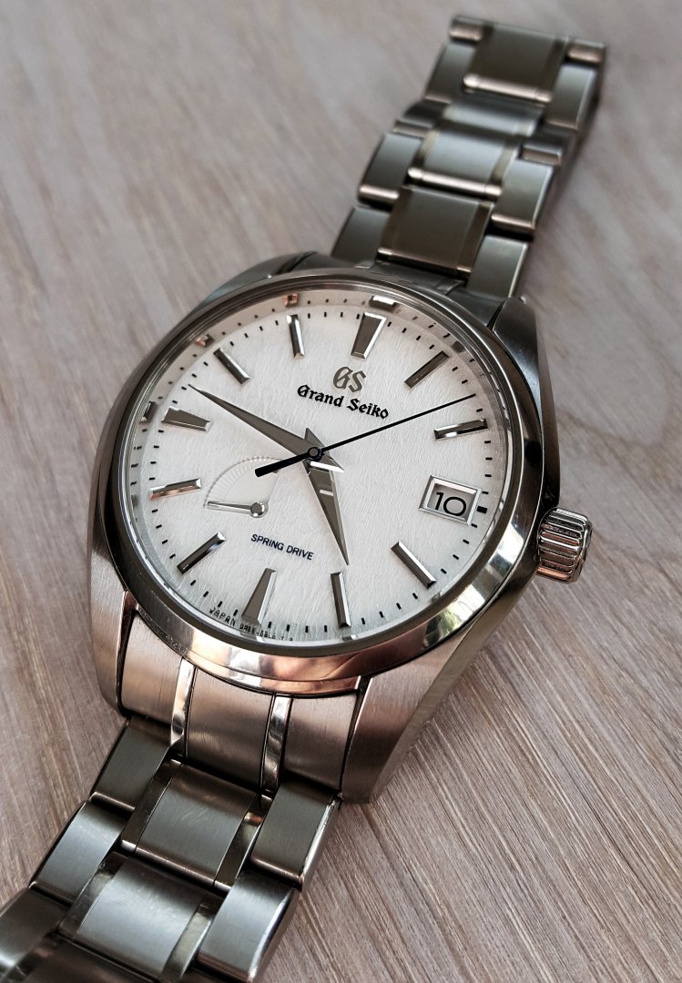

Jeg savner titt og ofte min Snowflake. Fantastisk klokke, men den hadde også sine svakheter.
I diskusjonene på de europeiske forumene spesielt er det et par ting som går igjen når man absolutt skal rette litt kritikk:
- Størrelsen på dykkerne. Alt for store. Er som å gå med middagstallerkener på hånden, typ 46mm. Få på banen en dykker med 200WR og 40mm diameter så snakker vi. Her er det penger å tjene.
- Fiks den lenken på non-dykkere. Få på plass en skikkelig lås med justeringsmuligheter. Fatter det bare ikke.
- Få ned tykkelsen ørlite grann. Med siste lansering av SD 20-års anniversary dresserene så reklamerte de stort for en tykkelse på 10mm. Flott det, problemet var bare at de var manuelle...
Jeg slever fortsatt på SBGH267 og jeg håper på at @Mickey snart skal ringe meg og si at han skal selge sin. :)
Så sant @havarduf. Grand Seiko sitter på en potensiell gullgruve om de bare hadde fikset de punktene du nevner her.
Lenkene må forbedres til et nivå som matcher klokkene, tykkelsen bør reduseres på de fleste modeller og de må få inn i hodet at "sporty" ikke trenger å bety en kasse som måler 46mm+ diameter og 17+mm tykkelse. Dette gjelder forsåvidt Seiko generelt. Som du sier, en klassisk dykker på 39-40mm diameter med 12-13mm tykk kasse ville solgt som nybakte hveteboller.
