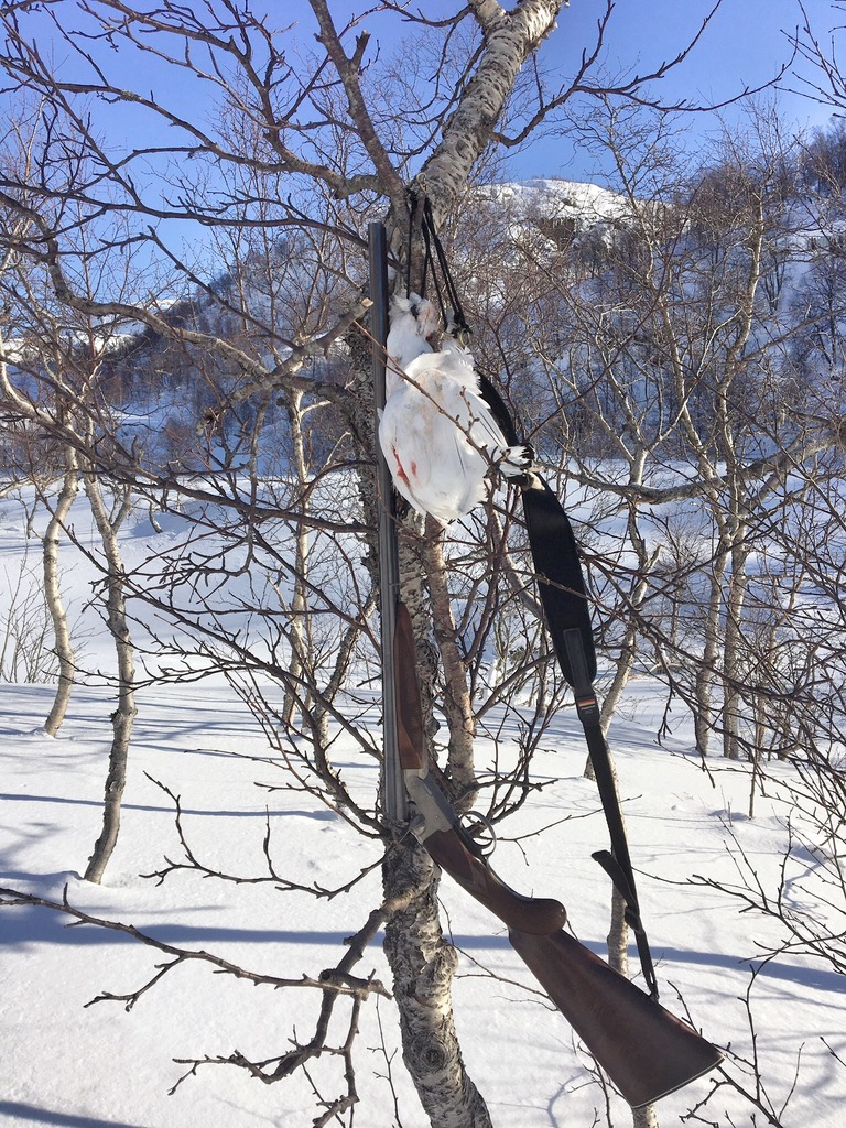

Personlig mener jeg en smekker sideligger med scroll og engelsk skjefte er noe av det peneste menneskene har frembragt, og jeg jaktet i flere år med forskjellige varianter av dette. Jeg måtte imidlertid på et tidspunkt innse at jeg skyter betraktelig bede med o/u, og har for det aller meste gått over til slike. Det er ingen erkjennelse jeg er alene om; selv når jeg er på jakt i England og Skottland ser jeg nesten bare o/u, og det er mange år siden produksjonen av sideliggere hos Holland&Holland og Purdey ble forbigått av o/u-våpen. For min del er den eneste sideliggeren som fortsatt er i bruk en gammel Winchester 28 (den eneste amerikanske sideliggeren verd å vurdere) i kal 20: Det er er den eneste jeg haglen jeg har med remfeste, og dermed får den bli med når jeg jakter på ski.
Vis vedlegg 67050 Vis vedlegg 67051

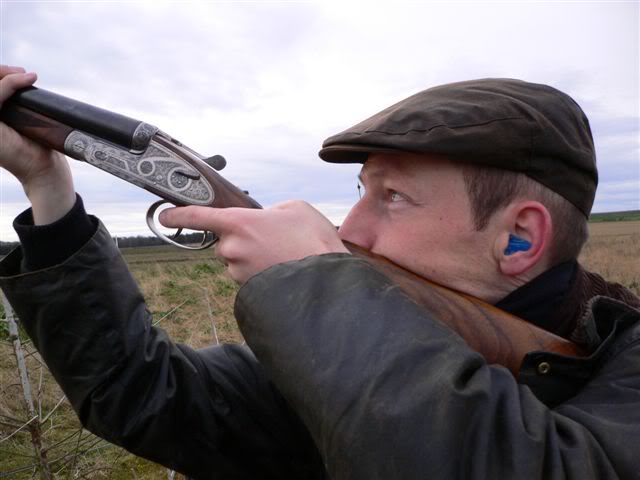

Det finnes også mange pene spanske våpen i Norge. På femtitallet var det kanskje et titalls produsenter i området rundt Eibar og Eigobar i Baskerland, og de laget stort sett sideliggere med svært engelsk inspirasjon. Finner du noe fra femti-sekstitallet vil kvaliteten stort sett være svært bra, men fra syttitallet ble konkurransen stor, kvaliteten dårligere og produsentene færre. Det finnes gode våpen også fra denne perioden, men jeg ville nok latt en børsemaker gå nøye gjennom før jeg kjøpte ett. Fra nittitallet av har de gjenværende produsentene konsentrert seg om våpen av høyere kvalitet, og det er virkelig nydelige og gode våpen med svært klassisk britisk utseende og utforming. Se for eksempel etter Aya modell XXV, Arrieta 578 e.l. Disse er å få brukt i Norge, men begynner nok litt over ditt budsjett. Jeg har selv hatt en 578 som jeg solgte til min bror, og ti år senere skjærer det fortsatt i meg når jeg tenker på at den smekre og elegante skjønnheten skjendes av pølsefingrene hans. Huff. Her et bilde på gåsejakt i Skottland for femten år siden. Våpenet har holdt seg bedre enn skytteren.
