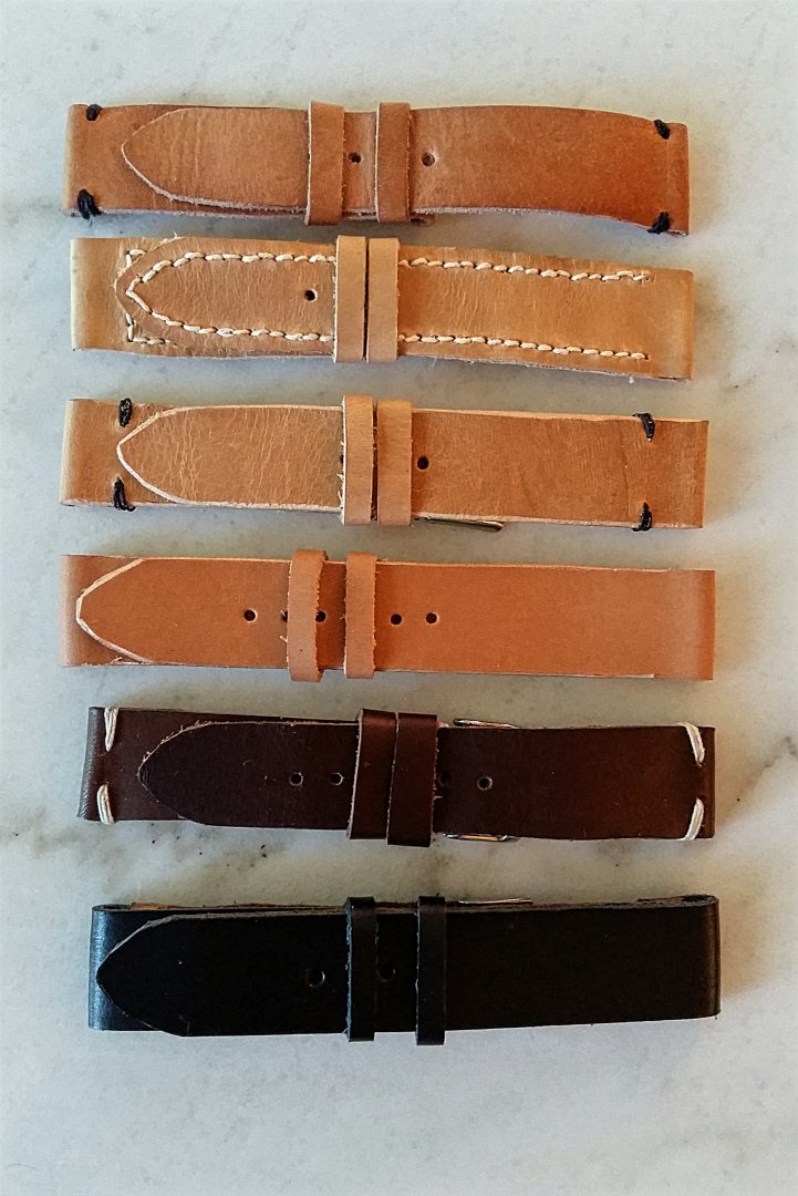

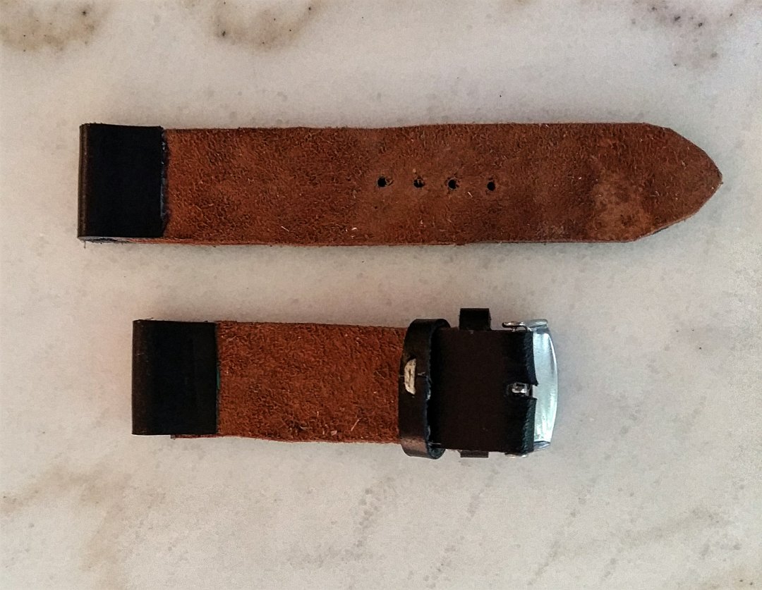

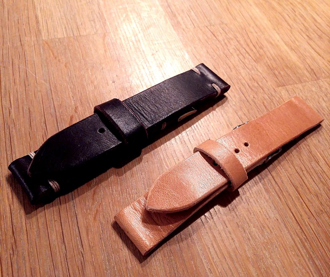

Det begynner å bli et greit nivå på reimene om dagen. De enkleste tingene begynner å sitte, men nå gjenstår det å få taket på sying langs kantene samt finish på selve remkantene. Her er kantvoks innkjøpt til formålet.
Fra topp til bunn ser man fremgangen så langt. Den siste svarte ser ganske bra ut. Den fikk et lag med brunt geiteskinn på innsiden. Det er lagt "feil" vei med vilje for å få en litt tøffere look.

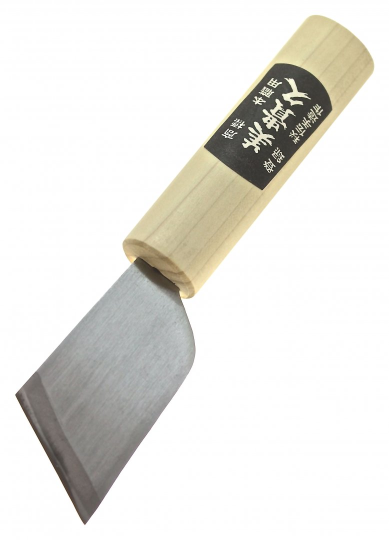

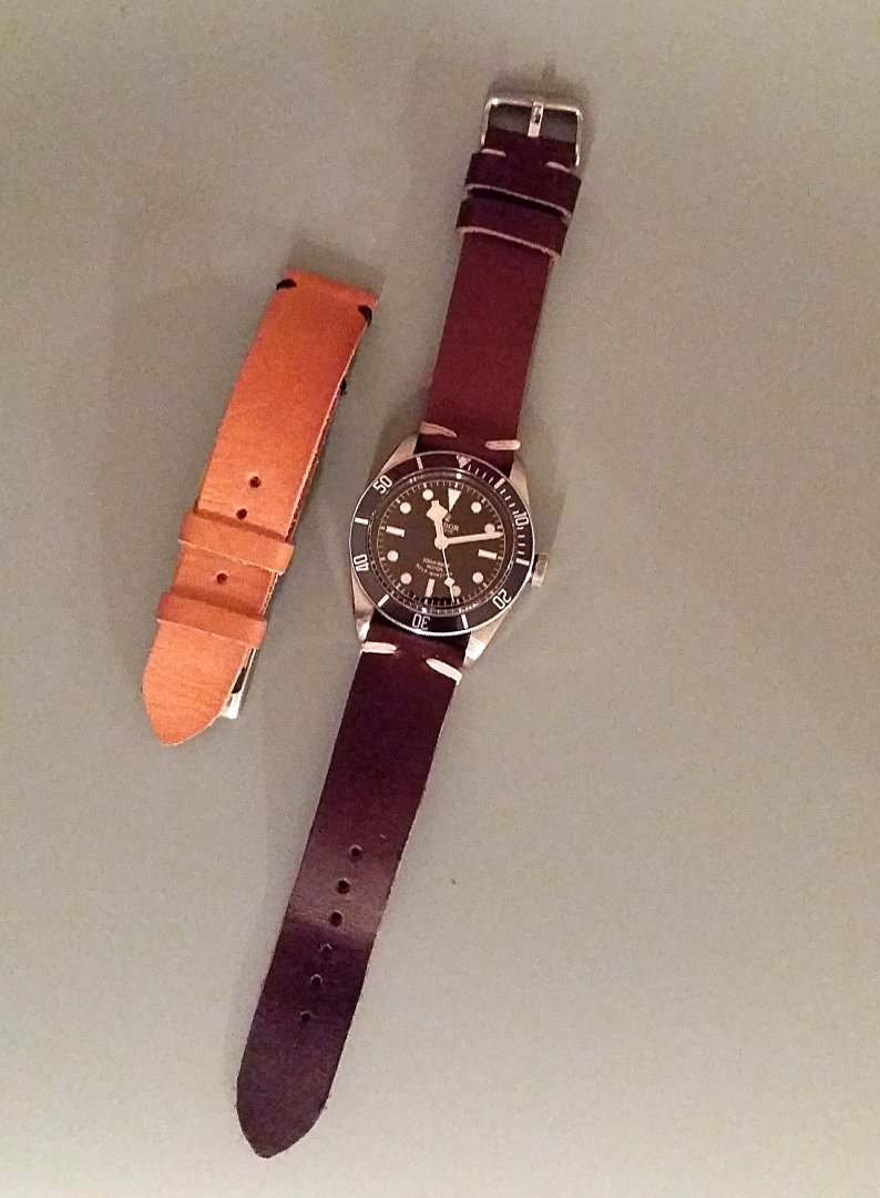

Dårlig verktøy gjorde at gnisten ble litt borte den siste tiden, men ny skjerfekniv fra Japan, og noen flere buckles fra Ebay skal få orden på sakene igjen. Satser på at det blir noen timer ved benken og bedre kvalitet på reimene utover høsten.
Takker! Kan bli vanskelig å hoppe etter Wirkola ( @Olando )

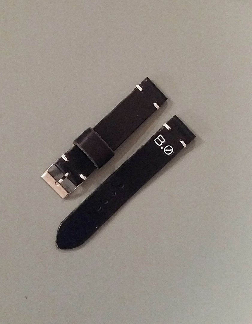

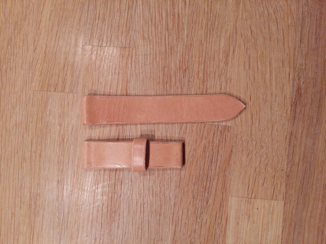

Første forsøk på reim hvor skinnet er lagt dobbelt slik at utsiden og innsiden blir lik. 22/20 reim i helt naturlig farge med kun running keeper.
Gjenstår litt arbeid, men synes det ble bra.
