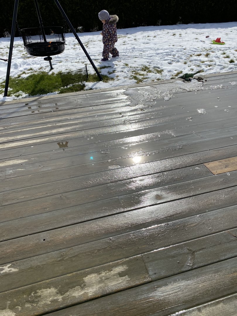

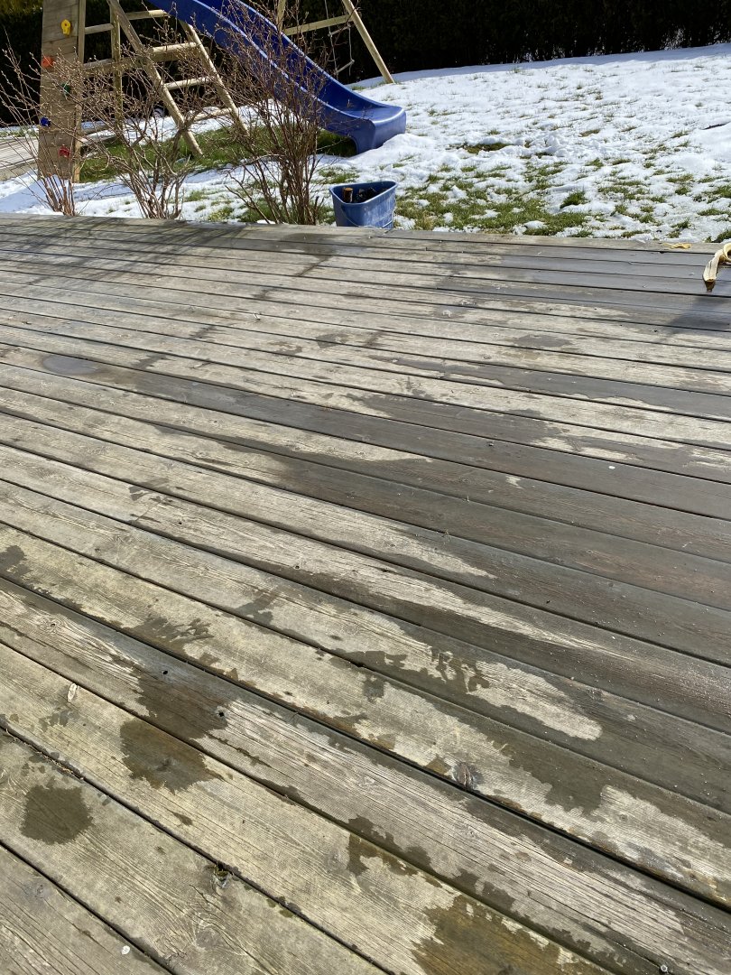

Terrassegulv lagt for tett. Snekker’n som la det gulvet er en ufaglært, og jeg har ei høne å plukke med han. Dog er han en forbasket grinebiter som tåler kritikk dårlig, men jeg tror han har skjønt tabben..
Noen tips @Kenneth R?
Har sett at det kan fikses med sirkelsag. Men kan det tenkes at han har tenkt på at bordene krymper når de tørker? (ikke at det funker i Bergen....forresten)

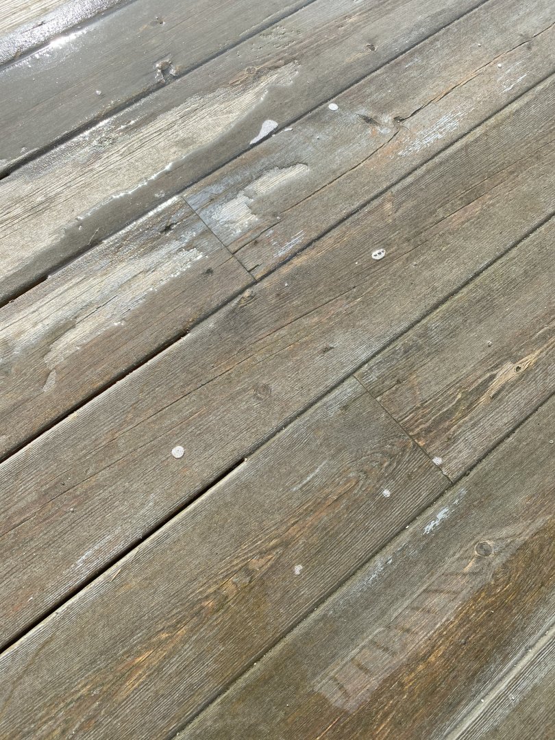

Jeg har tatt en test på noen kvadrat hos meg. Har skjært mellom bordene med dykksag. Ser ut som det funker, kan ikke se at bordene er skjært. Får spalte på 2-3mm. Hos meg er dette en nødløsning for å forlenge levetiden ett par sesonger før jeg skifter bord og bygger om terrassen litt.
Han tenkte nok som så at det var greit å få de så tett som mulig, slik at det skulle krype fint sammen. Men materialene var nok en del tørrere enn antatt (til tross for å bo i Bergen..) ved legging, så spørs om smellen traff der.
@Kenneth R Nei, det spørs om det ikke må til med dykksag altså. Saligkatt for et stykke arbeid jeg har laget for meg selv i så fall. Men skal den vare i litt mer enn to sesonger til, så må jeg nok bare bite i det særs sure eplet.
Får man skinne på 8 meter? o_O
3 stk lange Festool skinner så er du der. En god drittjobb. Jeg gidder ikke å ta hele min siden den skal byttes innen få år men må kutte noen meter slik at jeg får vannet vekk. Har ca 100m2, der 80m2 ligger helt tett...
Ja, det blir nok ikke hele for mitt vedkommende heller, men som du sier, så må vannet vekk. Det står jo en tomme vann på gulvet på det verste..
Det er jo helt krise. Gulvet blir så sleipt at det er ekstremsport å bevege seg over det hvis det er fuktig. Kjedelig på helt ny terrasse, min er i det minste gammel.

Her ser du enkelt hvor det kuttet og ikke.
